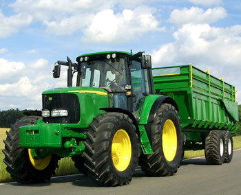

@mholz:
Was um Himmels Willen baut Ihr denn da zusammen??
Das müssen ja riiiiesige Baugruppen sein!
**fassungslos**
Habt Ihr etwa das ganze Legoland nachgebaut - Stein für Stein??
Und - was mir auch grade noch so einfällt - wie lange braucht Ihr wenn Ihr Eure Baugruppe neu orientiert??
Können wir davon bitte bitte mal ein Bildchen haben?!

erstellt am: 23. Mai. 2005 15:17    Editieren oder löschen Sie diesen Beitrag!  <-- editieren / zitieren -->   Antwort mit Zitat in Fett Antwort mit kursivem Zitat    Unities abgeben: 1 Unity (wenig hilfreich, aber dennoch)2 Unities3 Unities4 Unities5 Unities6 Unities7 Unities8 Unities9 Unities10 Unities Nur für michaeln 10 Unities + Antwort hilfreich
nein wir bauen nicht LEGOLAND nach.
Im Anhang ein Bild eines unserer Produkte.
Die Baugruppe besteht aus ca. 15000 Einzelteile, wir wollen doch das ganze Produkt konstruieren und nicht SPIELEN
