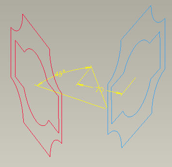

Das Konzept würde mir mehr einleuchten und Sinn geben, wenn man eine externe Skizze transformieren (verschieben, rotieren, spiegeln) könnte und dies wiederum für ein KE benutzen könnte. Das funktioniert nicht SPR1115868´medium

Skizzen kann man Copy / Paste Special transformieren (rotieren, verschieben)...

Das ist schon klar aber mit der transformierten Skizze kann man nichts mehr anfangen
