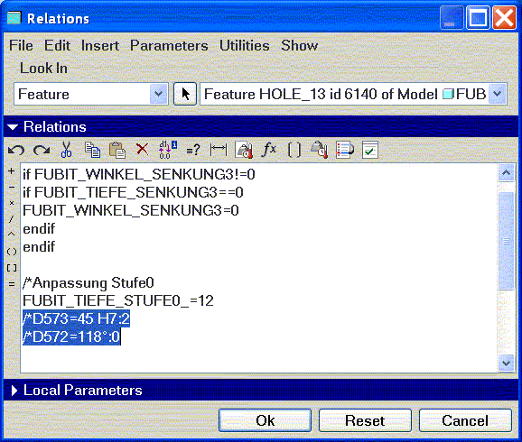

erstellt am: 19. Mai. 2005 00:38    Editieren oder löschen Sie diesen Beitrag!  <-- editieren / zitieren -->   Antwort mit Zitat in Fett Antwort mit kursivem Zitat    Unities abgeben: 1 Unity (wenig hilfreich, aber dennoch)2 Unities3 Unities4 Unities5 Unities6 Unities7 Unities8 Unities9 Unities10 Unities Nur für dbexkens 10 Unities + Antwort hilfreich
Habe gerade 2 Calls dazu eröffnet. Und die UDFs noch mal in der 2001 nachgebaut... (igitt, konnte mich kaum daran erinnern wie so was geht.)
Der andere Fehler (WF2 M100/M110) ist noch viel fieser: Klickst Du auf ein Maß, übernimmt er auch den Text der dahinter steht in die Beziehung bzw. nimmt statt des Symbolnamen die Maßzahl!!! Und dann geht die Beziehung logischerweise nicht.
Da wird die Bedienungsanleitung wohl etwas länger
