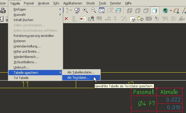

Hallo, kann mir irgendjemand sagen, wie man eine Stückliste, die ich in ProE erstellt habe in Excel importiert um dort dann eine Übersicht über alle verwendeten Bauteile zu erhalten?
Ich hatte das früher schon mal geschaft, komme aber beim besten Willen nicht mehr drauf wie das funktioniert.
Ich komme in Excel schon soweit, das ich die Stückliste über Daten importieren lassen kann. Dann müsste ich noch die Spaltenbreite bestimmen. Doch leider schaffe ich es im Textkonvertierungsassi nicht, das ich die Zeichen lesen kann.
Danke schon mal im Voraus.

Du hast ja grundsätzlich zwei Lösungen:
Du kannst die stüli von der Zeichnung als txt rausschreiben oder du ertellst eine bom-Datei.
Diese Dateien kannst du dann in Excel einlesen.
Wo liegt noch dein Problem? Welche Zeichen willst du lesen?

Wunderbar, als text hat es funktioniert, wie ich es haben wollte.

Wie kann ich in der Zeichnung eine TXT der Stückliste ausgeben?
Ich finde das nicht.
Josef

Original erstellt von Josef Liederer:
Josef
bei markierter Tabelle sieht das Menu wie auf dem Bild aus

Danke,
ich hatte die Tabelle nicht markiert.
