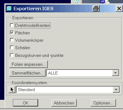

Hallo alle zusammen,
ich hab mal eine Frage bezüglich dem Export von Daten in ein igs-Format:
Wieso erscheint das Auswahlmenü (vgl. Bild) nur dann, wenn in dem zu exportierenden Teil ein Volumenkörper vorhanden ist?
Danke euch allen!
Andreas

Weil mit dem Schalter Volumenkörper IGES Entity 186 (Manifold-Brep) geschrieben wird
Bei dem Schalter Flächen wird mit getrimmten Flächen (IGES Entity 142,143,144) gearbeitet
z.B. Volumenkörper funktioniert sehr gut nach CATIA V5

Hallo Alois,
Danke für die Antwort, nur war es leider nicht das, was ich genau gemeint habe.
Meine Frage bezog sich auf dieses Auswahlfenster im allgemeinen, nicht auf die darin enthaltenen Funktionen.
In meinem Fall hatte ich ein Part, in dem ausschließlich Flächen und Achsen vorhanden waren. Dieses Teil wollte ich als .igs exportieren. Wollte ich das tun, so wurde obiges Menüfenster einfach übersprungen, und das Ergebnis war ein leeres .iges, da ich ja die Kontrollkästchen "Flächen/ Bezugskurven" nicht aktivieren konnte.
Erst wenn man in das Teil einen kleinen "Volumendummykörper" einfügt erscheint das angesprochene Menü bei einem .igs Export.
Muss ich jetzt jedesmal diesen Weg gehen, oder kann man auch anders ein reines Flächen-/ Kurvenmodell als .igs erstellen?

... das *.igs export-fenster erscheint, wenn min. ein volumnenkoerper oder min. eine kurve oder min. eine flaeche im *.prt ist. es gibt nicht die moeglichkeit, ein *.igs nur aus koords oder punkten abzuspeichern. warum es bei dir nicht aufgeht, weiss ich nicht denke aber mal, das ist nicht optionsabhaengig, aber du kannst die config ja mal nicht laden)...

Hallo GAndi,
bei mir funzt des schon einwandfrei, selbst wenn im .prt nur Punkte oder eine Bezugslinie vorhanden sind.
Kann also ned an der Config liegen

Ich glaube das liegt schon an der Config
Zumindestens in der 2001 gabs IMHO sowas
Einfach mal ohne Config's starten

Haben beide die selbe Config! Da gleiche Firma  :-)
Also glaub i es ned IMHOIn my humble oppinion (Meiner Meinung nach)
