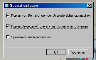

Hab zwar nur WF1, aber da ist es genauso.
Es geht nur noch über #Editieren#KE-Operationen#Kopieren#Bewegen.
Das alte Transformieren ist bedauerlicherweise verschwunden, es bischen Schwund ist halt immer.

...kommt aber in WF2 als Kopieren/ Spezial Einfügen/ Bewegen-Rotieren-Transformieren wieder. Sehr nett das Ganze!

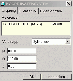

csys_wf2.zip
Original erstellt von cbernuth@DENC:
Ja wenn man aber die Reihenfolge von Transformationen umdefinieren, wäre es noch viel netter
Das wollte Ehlers ausdrücken, das es wesentlich in 2001 ist in welcher Reihenfolge die Koordinatensystem-Transformationen ausgeführt werden.
@lars Alternaive eine zylindrische Transformation siehe Datei
