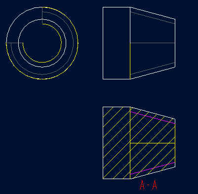

Ich habe eine rotierte Fläche mit 270 Grad gedreht (siehe Bild 270Grad):
- Ziel war, in der Seitenansicht den Dreiviertelkreis hinzukriegen.
- Aber: In Vorderansicht und Draufsicht sind die Endkanten sichtbar.
- Ausserdem sieht´s im Modell doof aus.

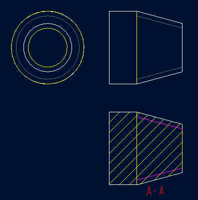

Dann eine rotierte Fläche mit 360 Grad (siehe Bild 360Grad):
- Vorderansicht und Draufsicht sind leidlich akzeptabel.
- Seitenansicht zeigt nur Vollkreise (klar). Aber nicht normgerecht.
