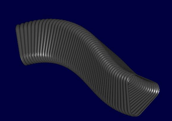

Sehen Sie sich das Profil von heilo an!   Senden Sie eine Private Message an heilo  Schreiben Sie einen Gästebucheintrag für heilo
Beiträge: 128
Registriert: 13.05.2005
erstellt am: 12. Feb. 2007 18:41    Editieren oder löschen Sie diesen Beitrag!  <-- editieren / zitieren -->   Antwort mit Zitat in Fett Antwort mit kursivem Zitat    Unities abgeben: 1 Unity (wenig hilfreich, aber dennoch)2 Unities3 Unities4 Unities5 Unities6 Unities7 Unities8 Unities9 Unities10 Unities Nur für DonChunior 10 Unities + Antwort hilfreich
habe große Probleme mit Trajpar, bräuchte Hilfe.
Habe auch schon viele andere Beiträge gelesen, komme aber trotzdem nicht klar.
Will eigentlich räumlichen Wellschlauch erstellen. Vorerst erstmal einfach.
Arbeite mit 2001.
Finde keine normale Möglichkeit Trajpar einzugeben.
Generelle Erzeugung habe ich hinbekommen mit:
dünn#spezial#fertig
Var Schn Zieh#fertig
Leitkurve skizz: (zB.: Linie-Bogen-Linie)
X-Leitkurve: (annähernd parallele Linie zu Ursprungsleitlinie)
keine anderen Leitkurven
Skizze: Kreis
im Bemaßungsfenster  zB.: 60+10*cos(trajpar*30*360)  angegeben
Abfrage Beziehung Ja (Nein) bestätigt
ergibt gewünschtes Teil.
Finde aber keine Möglichkeit, Formel zu editieren, wird bei Beziehung editieren nicht angezeigt.
Bei Umdefinieren in Skizze erscheint Meldung: Bemassung wird von einer Beziehung gesteuert und kann nicht geaendert werden.
Bei Umdefinieren in Skizze durch Löschen des Kreises und Neueingabe, wird hinterher KE-Erzeugung abgebochen.
Was muß ich fürs Umdefinieren, oder editieren tun?
Wo und wie gebe ich trajpar ein
Gibt es ein Möglichkeit, die X-Leitkurve zu vermeiden?  Mit normalen ziehen hat es nicht geklappt.
Vielen Dank und Viele Grüße

erstellt am: 13. Feb. 2007 15:31    Editieren oder löschen Sie diesen Beitrag!  <-- editieren / zitieren -->   Antwort mit Zitat in Fett Antwort mit kursivem Zitat    Unities abgeben: 1 Unity (wenig hilfreich, aber dennoch)2 Unities3 Unities4 Unities5 Unities6 Unities7 Unities8 Unities9 Unities10 Unities Nur für DonChunior 10 Unities + Antwort hilfreich
Der Parameter ist nichts anderes als eine Variable, die von 0 auf 1 hochzählt: am Anfang der Kurve (Gleichung) ist der Wert 0 am Ende 1. Dazwischen linear ansteigend.
Man kann ihn praktisch in jeder Formel einsetzen, um den Verlauf zu steuern.

Hallo Heilo,
wenn Du Dich im Skizzierer befindest auf Beziehungen gehen und editieren. Jetzt kannst Du die Beziehung ändern oder löschen. Wenn Du die Beziehung löscht ist das Maß anschließend wieder normal zu ändern.
Sollte funktionieren.
Gruß Stefan

erstellt am: 17. Feb. 2007 18:34    Editieren oder löschen Sie diesen Beitrag!  <-- editieren / zitieren -->   Antwort mit Zitat in Fett Antwort mit kursivem Zitat    Unities abgeben: 1 Unity (wenig hilfreich, aber dennoch)2 Unities3 Unities4 Unities5 Unities6 Unities7 Unities8 Unities9 Unities10 Unities Nur für DonChunior 10 Unities + Antwort hilfreich
Danke Stefan
Genau das wars.
Im Skizzierer auf Skizze, dort auf Beziehungen, dann klappt es mit dem Editieren.
Ich hatte immer das Menü Beziehungen im Skizzierer nicht gefunden. Meist ist man nur einen Klick vom Ziel entfernt, und verzweifelt fast.
