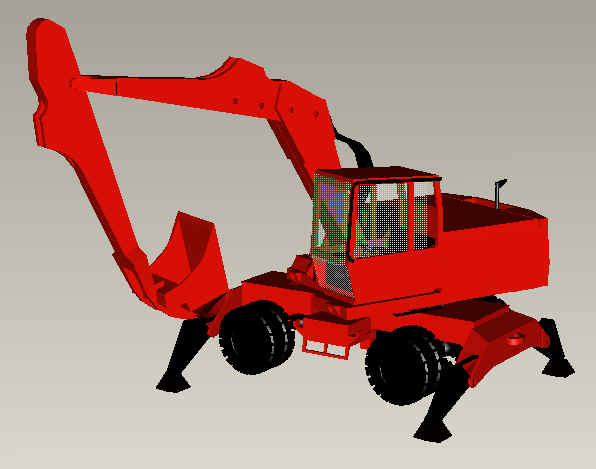

bagger.zip
Hi Armin,
bei internen Ausbildungen nehmen wir z.B. gerne mal Modellbausätze. Diese werden dann als "roter Faden" für verschiedene Themen genommen und immer weiter entwickelt.
Beispiel: Ein Bagger-Bausatz im Maßstab H0 von KIBRI soll nachgebaut oder neu entwickelt werden. Kostet nicht viel und jeder hat was in der Hand, z.B. zum ausmessen. Die Motivation ist hierbei immer hoch, weil der Spieltrieb angesprochen wird. Vorteil für Dich wäre zusätzlich z.B. das die Komplexität der unterschiedlichen Modelle ähnlich ist und die Auswahl schier Grenzenlos scheint. Einfach mal in einen Modellbauladen gehen, der sehr viel rund um Eisenbahnen macht.
Bei Kunden, wo wir häufiger eine Komplettausbildung für Pro/E machen, haben wir uns schon mal kleinere Baugruppen aus der Praxis genommen und lassen das Zeugs nachbauen.
Zusätzlich haben wir auch noch "High-End" Bausätze für unsere Akademien. Da wird dann z.B. eine funktionsfähige Dampfmaschine der Fa. WILESCO als Vorlage benutzt. Da ist mehr Maschinenbau-Zeugs drin, einiges zu Sheetmetal und sogar Piping.
Vielleicht hilfts...
Detlef
PS: Anlage "bagger.zip" ist ca. 500KB groß und enthält eine mpeg mit einer Mini-Animation aus Pro/E.
