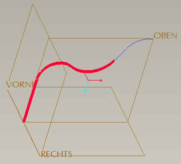

erstellt am: 09. Mrz. 2005 16:00    Editieren oder löschen Sie diesen Beitrag!  <-- editieren / zitieren -->   Antwort mit Zitat in Fett Antwort mit kursivem Zitat    Unities abgeben: 1 Unity (wenig hilfreich, aber dennoch)2 Unities3 Unities4 Unities5 Unities6 Unities7 Unities8 Unities9 Unities10 Unities
Hallo Jens,
irgendwie klappt´s nicht mit Deinem Tipp.
Keine Ahnung, was ich falsch mache:
- erste Kurve markiert (ist fett, siehe Bild)
- zweite Kurve kann nicht ausgewählt werden. Bei SHIFT kann ich nichts mehr auswählen, weil der Prehighlight nichts anbietet...
Haste ´ne Idee?
Detlef

erstellt am: 09. Mrz. 2005 16:06    Editieren oder löschen Sie diesen Beitrag!  <-- editieren / zitieren -->   Antwort mit Zitat in Fett Antwort mit kursivem Zitat    Unities abgeben: 1 Unity (wenig hilfreich, aber dennoch)2 Unities3 Unities4 Unities5 Unities6 Unities7 Unities8 Unities9 Unities10 Unities Nur für dbexkens 10 Unities + Antwort hilfreich
Original erstellt von INNEO Solutions:
Bei CTRL +V kommt weder ein Dialog noch wird eine Referenz abgefragt.
Also bei mir kommt nach CTRL+V das Schaltpult. Würde ich schon als Dialog bezeichnen. Möchte aber nicht kleinlich sein...
@Detlef, der Tipp tut schon: mit SHIFT nochmal auf die erste Kurve, dann mit SHIFT weite Segmente wählen...

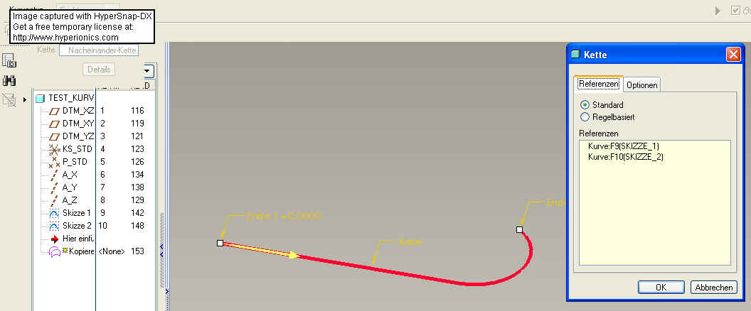

erstellt am: 09. Mrz. 2005 16:45    Editieren oder löschen Sie diesen Beitrag!  <-- editieren / zitieren -->   Antwort mit Zitat in Fett Antwort mit kursivem Zitat    Unities abgeben: 1 Unity (wenig hilfreich, aber dennoch)2 Unities3 Unities4 Unities5 Unities6 Unities7 Unities8 Unities9 Unities10 Unities Nur für dbexkens 10 Unities + Antwort hilfreich
Erste Kurve klicken bis rot
Hochstell-Taste drücken es erscheint einzeln -> Kurve blau
Hochstell-Taste gedrückt lassen Kurve nochmals klicken -> wieder rot
Hochstell-Taste gedrückt lassen zweite kurve klicken --> auch rot
STrG-C STRG-V mittlere Maustaste Fertig!
BTW ich arbeite aber auch lieber mit dem Detail Button, da sieht man sehr gut was man alles zusammengesammelt hat

erstellt am: 09. Mrz. 2005 17:16    Editieren oder löschen Sie diesen Beitrag!  <-- editieren / zitieren -->   Antwort mit Zitat in Fett Antwort mit kursivem Zitat    Unities abgeben: 1 Unity (wenig hilfreich, aber dennoch)2 Unities3 Unities4 Unities5 Unities6 Unities7 Unities8 Unities9 Unities10 Unities
Hi Thomas, hi Alois,
ich hab´s:
Wenn ich die zweite Kurve versuche auszuwählen, und am gebogenen Teilstück anfasse, geht´s nicht. Da habe ich es immer versucht...
Wenn ich die zweite Kurve am geraden Teilstück, also dem Segment das direkt an der ersten Kurve liegt, dann geht´s.
Warum auch immer.
Ü4U
Detlef

erstellt am: 09. Mrz. 2005 17:43    Editieren oder löschen Sie diesen Beitrag!  <-- editieren / zitieren -->   Antwort mit Zitat in Fett Antwort mit kursivem Zitat    Unities abgeben: 1 Unity (wenig hilfreich, aber dennoch)2 Unities3 Unities4 Unities5 Unities6 Unities7 Unities8 Unities9 Unities10 Unities Nur für dbexkens 10 Unities + Antwort hilfreich
Genau das ist es, weil man durch die Hochstelltaste in den Einzel-Modus umschaltet wird als Verlängerung nur die Linie als Teilstück der skizzierten Kurve gewählt und damit im weiteren Berechnen die ganze skizzierte Kurve.
Da lobe ich mir auch das Details-Menü hier kann man mit Auswahl die ganze skizzierte Kurve oder nur Einzelteile (Linie, Bogen) wählen
