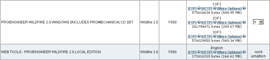

gibts den MenuMapper von Wildfire 2 auch lokal irgendo auf CD oder Rechner? Wir haben nicht an allen Arbeitsplätzen Internetanschluss und haben somit ein Problem weil ProE immer mitz dem Internet verbinden will.

die WEB TOOLS (incl. Menue-Mapper) für die Pro/E Wf 2.0 stehen auf der PTC Homepage als "LOCAL EDITION" zum Download zur Verfügung. Vorerst nur in Englisch.

Eine noch nicht öffentliche deutsche Version ist unter http://www.ptc.com/community/proewf2/menu_mapper/de/ erreichbar

Ein Kollege mit dem selben Problem hat mir eine Datensammlung mit dem Menu-Mapper für Wildfire (1) erzeugt. Damit geht ProE auf die lokale Platte und öffnet dort den MenuMapper auf Deutsch.
Wer eine Kopie haben möchte, schickt mir eine PM.

mein Kollege hat jetzt auch die Webtools für Wildfire 2 mit auf die CD gebrannt.
Wer Interesse hat kann mir eine PM mit seiner Postadresse schicken.
Ich schicke denn die CD los.
