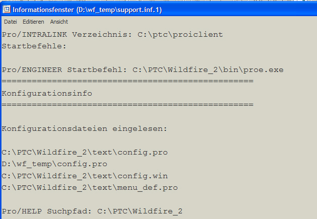

Hallo Gemeinde,
mal eine Frage die an das Basiswissen geht, aber bei uns jetzt erst zu Tage tritt. Wo sucht Pro/E eigentlich überall nach Dateien? Wir haben eine search.pro die auf ein Laufwerk M: aufsetzt. Trotzdem findet Pro/E beim Aufruf Teile die auf der lokalen Platte in zig Unterverzeichnissen liegen, die nicht Teil der search.pro ist, auch wenn das Arbeitsverzeichnis auf M:.... steht!! Kann mir hier jemand Klarheit verschaffen. Habe in der Pro/E Hife nichts gefunden.

Hallo Frank,
siehe in der Config.pro in Sitzung, welche Suchpfade definiert sind.
Normalerweise sucht ProE nur im Arbeitsverzeichnis oder aus dem Ordner, aus dem z.B. die Zng bzw. BG augerufen wird.

Es kann sein das in der config.pro zusätzliche "Search_Path" einträge vorhanden sind. Diese Verzeichnisse werden dann zusätzlich zu den Einträgen in der search.pro zum Suchen verwendet.

ProE sucht grundsätzlich auch im text- und im Home-Verzeichnis...
Da solltest du auch mal nachsehen welches dein Home ist

Hallo Siberpfeil,
beim Start sucht Pro/E in:
1. installverzeichnis\text
2. loginverzeichnis, also Userhome
3. pro/E-startverzeichnis
4. pfad in search.pro
ich glaube, alles steht in OnlineHelp. Allerdings gilt das für die Kofigurationsdateien. Für Part und Assembly muss pro/E in search.pro suchen. Vielleicht hast du mehrere Config.pro und dadrin steht unterschiedliche search_path-files, welche config dateien geladen sind, kannst du unter Pro/E hauptfenster schauen, welche Zeile habe ich momentan nicht im Kopf.

Es gibt aber noch mehr Verzeichnisse, die nach Teilen durchsucht werden.
Hier nur einige Bsp. für config-Optionen, die auf bestimmte Verzeichnisse verweisen, welche evtl. auch Teile enthalten.
pro_group_dir $ADMPATH/lib/gph
pro_library_dir $ADMPATH/lib
start_model_dir $ADMPATH/config2001/Templates

Leider ist es so, daß ProE nur in den obengennanten Verzeichnissen sucht und zwra nur dort. Man kann nicht "Hauptsuchverzeichnis" definieren und warten, daß ProE in allen Unterverzeichnissen sucht.
Man muß jedes Verzeichnis einzeln eintragen, am besten in die search.pro.
Dafür gibt es von Programm von Axel Rossbach http://www.geocities.com/arossbach/proe/search_pro.html

Am einfachsten und zuverlässigsten findest Du die Info über die geladenen Configurationsdateien nach wie vor in
#Hilfe# Technical Support Info#
siehe Bild
