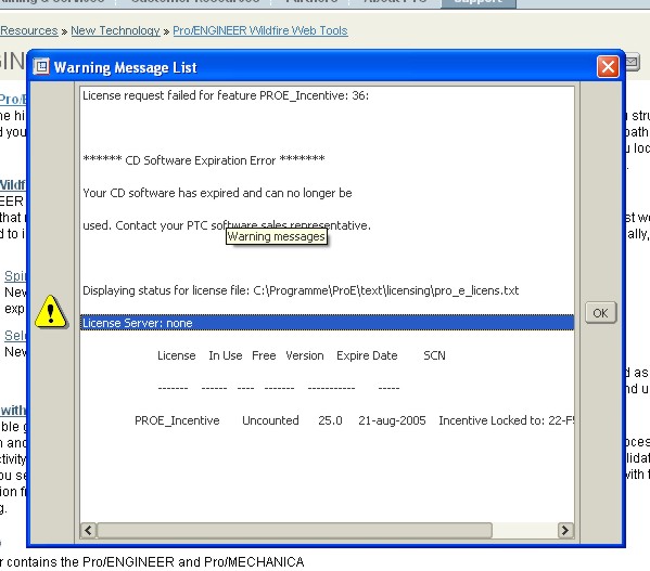

Hallo Leute,
Habe ein Problem mit WF1 zu hause. Irgend wie will die Licens nicht funktionieren.
Die CD soll schon in gebrauch sein, jedoch habe ich diese erst
ausgepackt und installiert. Habe auch eine Licens-File angefordert.
Was soll ich machen?
Habe die Fehlermeldung angehängt.
Michael

Der Fehler sagt, dass die Lizenz abgelaufen ist. Ist die Uhr deines Computers richtig eingestellt?

Ist eine Studentenversion? Richtig?
Am 9. April gabs da einen time out.
Danach wurden neue Versionen verschickt.
Stell mal deine Rechnerdatum vor den 9. April 2004 und probiers noch mal. Wenns jetzt läuft hast du noch so eine ältere Version.

Hallo Olaf,
der Fehler wars.
Uhr zurück gestellt und WF funktioniert.
Habe eine ältere Version, laut Datumscode ist sie von 2003.
DANKE
