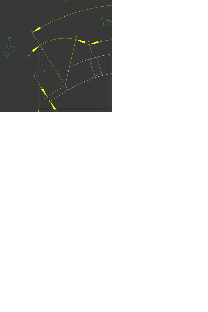

Hallo ich noch mal,
Noch ein Bemaßungsproblem:
Bei Winkelbemaßungen befindet sich der Text viel zu hoch über der Bem.linie; über dim_text_gap verbessert sich die Ansicht jedoch nicht. Hat jemand eine Ahnung wie man den Text näher an die Linie heranbringt???
Und ähnliches Problem wie bei Radiusbemaßung:
Wenn man den Winkelbemaßungstext zur besseren Ansicht links oder rechts von dem bemaßten Winkel schiebt, so verlängert sich zwar die Bemaßungslinie, aber nicht weit genug, sodass der Text erst wieder nur in der Luft hängt.
Vielleicht hat da jemand ein paar gute Tips. Wäre mir echt geholfen, denn ihr wißt ja,
Die Fertiger suchen immer einen Fehler den Sie beanstanden können, um von Ihren Fehlern abzulenken  ;O)

Sorry, mit Anhang ist meine Frage sicherlich verständlicher
Guckst du

schlechte Nachricht. Darüber habe ich mich auch schon geärgert und das wurde hier auch schon häufiger diskutiert (Suchfunktion). Es scheint da keine Lösung zu geben! Hoffentlich belehrt mich doch noch einer!

Ich hatte dieses Problem bei PTC angefragt.
Antwort: "Ist nichts zu machen"

vielleicht hilft folgender Hinweis der Pro/E-Hotline:
„Customer wants to know how to change the display of the angular dimension?”
Setzen sie die Zeichnungsoption „angdim_text_orientation“ auf „parallel“ ein.
Hier gibt es natürlich mehrere "parallel"-Optionen - aber auf die ging die Hotline nicht ein.
Unser eigentliches Problem war, dass wenn einer Winkelbemaßung eine geometrische Toleranz zugefügt wurde, die Maßlinie genau durch den Text ging und man nichts mehr lesen konnte.
Gruß Georg Quartier
