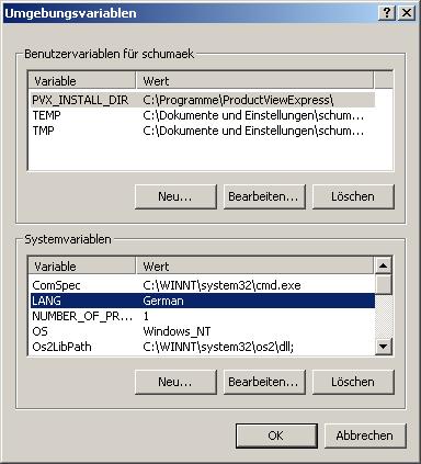

Original erstellt von Eagle:
...Ich kapier auch dieses "Systemvariable" eingeben nicht ganz...
Schau in die Systemsteuerung/System/Erweitert/Umgebungsvariable
kommt Maske (siehe Anhang).
In der unteren Hälfte muss als Variable "Lang" und als Wert "German" eingetragen sein. Wenn nicht mit "Neu" das tun.
