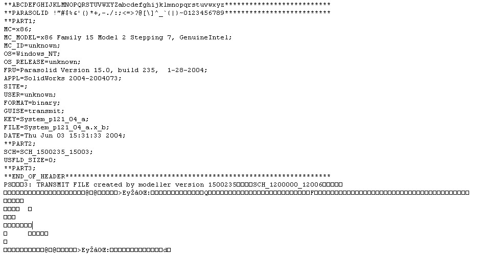

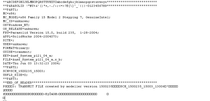

hier mal meine Erfahrungen, da auch wir oft Parasolid-Dateien bekommen(x_t,x_b...).
Wir haben zwei CAD-Systeme im Haus und haben bei beiden das gleiche Problem, das wir Files(egal ob Teil oder BG) die in der neuesten Modeller Version erzeugt wurden. Wir lassen uns dann Daten schicken, in einer früheren Version abgespeichert. Habe einmal zwei Header von der gleichen Datei unterschiedlich abgespeichert angehängt.
Beachtet die Zeile: Transmit File Createt (Ganz unten).
Die Version 15 Datei ging in Wildfire gar nicht auf, die Version 12 ging super auf, Baugruppe mit kompletter Baumstruktur (ohne KE´s) wo die Teile auch Ihre Namen behalten.
Jetzt weiß ich aber nicht, welche Tasten man beim speichern drücken muß, oder welche Einstellungen man machen muß (in SolidWorks oder UG).
Alles in allem kann ich sagen, wenn die Daten aufgehen, dann ist die Parasolid-Qualität !mindestens! genauso gut wie Step.
