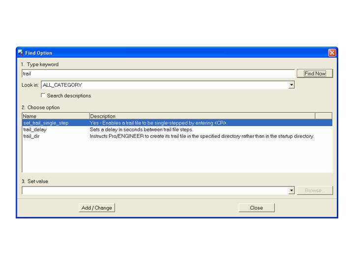

Einträge in der config.pro :
trail_delay - Verzoegerung in sec. ; ODER
set_trail_single_step - schritte in <enter> -Abständen

Danke, genau was ich suchte
10 Ü´s für dich
