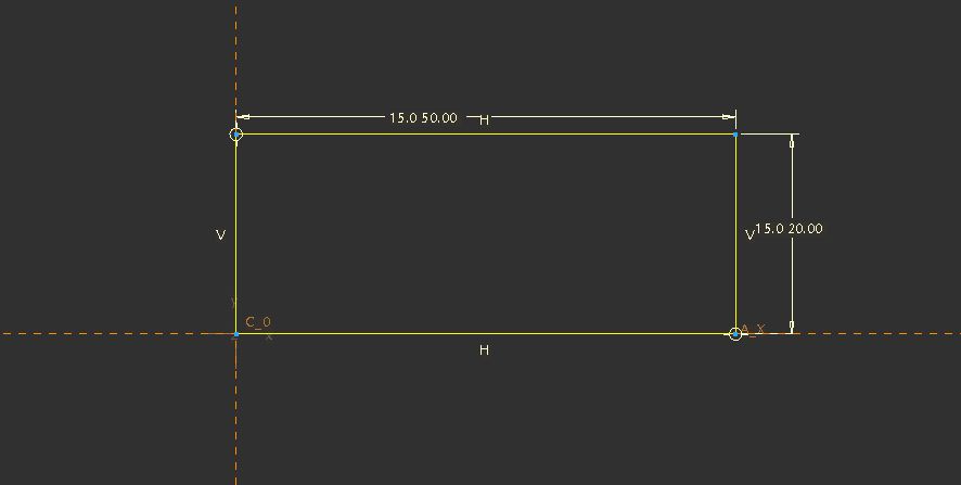

kann mir jemand sagen was die Zahl 15.0 vor dem eigentlichen Wert der Bemaßung zu bedeuten hat? siehe Bild
Ich hab auch noch andere Werte zB. 6.3

oops, moon-ika hatte schon mal das gleiche problem, konnten wir aber irgendwie nicht fixieren bzw. fixen...
... so long
http://ww3.cad.de/foren/ubb/Forum12/HTML/005131.shtml

Haben das Problem gefixt, da wir dieses Problem nur mit im Hintergrund laufenden Autocad -Dateien haben (diese sind in ProE geöffnet). Wenn wir die geschlossen haben, war das Problem weg.

Danke dafür,
auf die Idee wäre ich ja nicht gekommen. Sind auch irgendwelche nebenwirkungen bekannt geworden?

Absolut keine....!
Echt nicht, sieht nur doof aus, aber sonst macht das bei uns gar nichts...!
