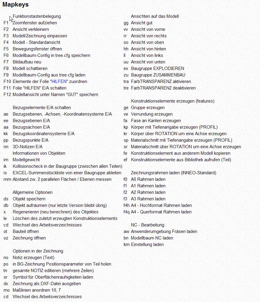

Im Zuge der Umstellung auf Wildfire haben wir beschlossen, unsere guten alten (seit Release 12 !) gesammelten Mapkeys auszumisten und mal alles aufzufrischen und neu zu machen.
Welche Mapkeys müssen Eurer Meinung nach UNBEDINGT rein - damit ich nix vergesse ?!
Standard sind selbstverständlich
Alle Ansichten (vv = vorne, ll = links, ...)
F1 zoomen Fenster
F2 auszoomen
F3 einpassen
F4 Standardansicht
F5 dynamisch orientieren (von damals noch...)
MF Massen Abstand über Fläche / Fläche
MK Massen Abstand über Kante / Kante
LE Licht ein (ein Klassiker...)
LA Licht aus
X  Regenerieren
Was habe ich vergessen?
Anregungen? Wünsche?
Gerne stelle ich die fertige Mapkey-config.pro hier rein!

Im Folgenden eine kleine Liste ausgesuchter Mapkeys, welche mir das Leben mit ProE doch um einiges erleichtern:

mapkeys.txt
ich hätte zusätzlich zu den Inneo-StartupTools-Mapkeys noch ein paar:
mm Abstand messen, 1. Referenz Ebene vorgewählt
dd Durchmesser messen
ff Folien öffnen/schließen
hmo Maßlinien anordnen
ss Skizzenorientierung
fht Objekt-Farbe auf 50% Transparenz
fnt Objekt-Farbe nicht transparent
fg Fanglinien ein- und ausblenden
mab Maßlinien Unterbrechung
zw Zeigen/Wegnehmen
hv Automatisch hervorheben - prehighlight
schn Schneller Grafik-Modus - für große Baugruppen
lang Langsamer Grafik-Modus - Detailgetreue Anzeige
w Fenster aktivieren
