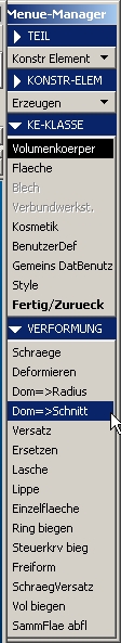

wir haben unseren Praktikanten mal was ganz tolles tun lassen.
Er hat, für die bei uns meist verwendete Materialen, eine *.mat angelegt.
Nun können wir unseren Modellen den entsprechenden Werkstoff zuweisen.
Jetzt besteht nur folgender Schönheitsfehler:
Der Parameter/Attribut "Werkstoff" wird nicht mit geändert!
Dieser Parameter enthällt die Bezeichnung des Werkstoffs z.B. ST37-2.
Ist es möglich durch Zuweisen des Materials auch den Parameter "Werkstoff" mitzuändern?
Dies wäre dann sehr komfortabel und schliesst fehlerquellen aus.
(Beziehung...)
Dank im Vorraus,
Andreas Brückner

Die Beziehung lautet werkstoff=material_param("CONDITION") , wobei die Groß- und Kleinschreibung genau einzuhalten ist

Beziehungen in der config.pro??????
Beziehungen werden in Teilen und Baugruppen unter #Beziehungen eingetragen. Anbei ein Bild von Pro/E 2001.

du hast die Frage schon selbst beanwortet. Dies ist eine Beziehung die ins Teil reingehört. In der Config hat so etwas nichts zu suchen da Werkstoff den eigenen Parameter definiert.
