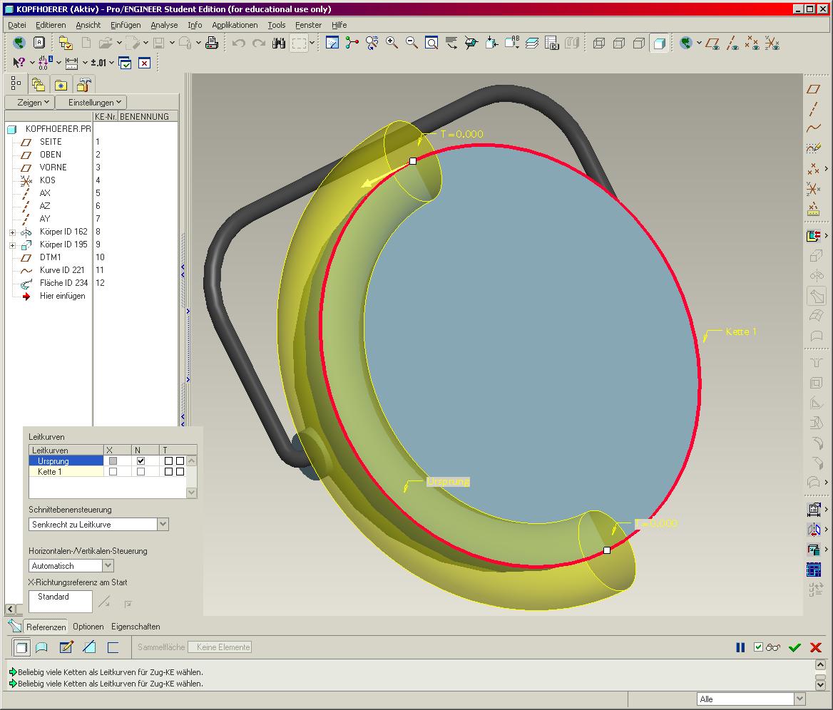

auf dem bild sieht man den anfang von einem kopfhörer.
momentan bin ich bei der ohrmuffe und mir gefällt da was mit der leitkurve nicht. das gelbe momentan nur um 180° ke soll mal die ohrmuffe werden. die leitkurven referenzen bestehen aus dem ersten halbkreis (leitkurve) und dem zweiten halbkreis (kette 1).
leider macht ers mir nur entlang der leitkurve und nicht auch noch der kette.
häckchenklicken bei den referenzen für die leitkurven (siehe auch bild)hat nichts gebracht. hierbei frage ich mich was häckchen N und T in dem fenster bedeuten.
gelöst habe ich das ganze indem ich einfach eine neue leitkurve (kreis) skizziert habe und dann den kreis um die leitkurve skizziert habe, dann macht er mir schön um die 360° die ohrmuffe.
warum es nach der oberen vorgehensweise nicht geht ist mir nicht klar geworden. ist halt blöd wenn man mal ne etwas längere kurve entlang einer kante/ecke hat, da möchte ja keiner nochmal eine kuve an die bereits vorhandene ecke/kante skizzieren.

N=> Schnitt steht normal(senkrecht) zu der Leitkurve
T=> Tangentialleitkurve
bei deinem Fall kann sein, das du eine Normalrichtung für den Schnitt angeben musst, immer senkrecht zu einer Ebene z.B.
