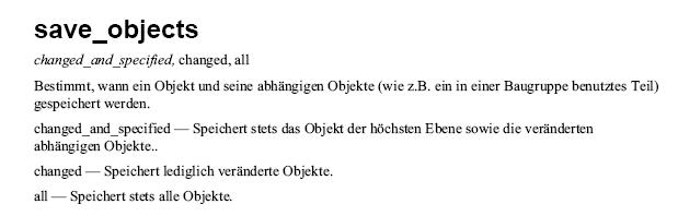

wenn ich ein neues format erstelle und in der startmaske den namen festlege, kann ich danach das format nur einmal speichern. danach werden linien, tabellen, notizen gesetzt aber speichern ist nicht mehr moeglich, da sich nichts geaendert hat (so die meldung)!?! -das kann doch irgenwo nicht sein oder ueberseh ich da was oder einfach nur bug? lediglich kopie speichern geht aber dan auch nur einmal und danach wieder nicht (pro/e 2001 2002220)

Wir hatten jetzt vor kurzem ein ähnliches Problem, beim erzeugen von UDF's. Die wurden einfach nicht gespeichert.
Wie steht bei euch die Option save_objects? Bei uns stand sie, ich weiß nicht warum, auf changed. Nach dem ich sie auf changed_and _specified (default) gestellt habe klappte es wieder mit den UDF's.
Vieleicht liegt bei euch das Problem ähnlich?
Nur so eine Vermutung, wie ich das gelesen hatte.

bingo,
save_objects
changed war eingestellt - geht nicht
changed_and_specified - alles super, so wie es sein soll
3 stunden gesuch und nach 5 min. schon die antwort (supi und ich brauch mich nicht mit dem support rumaergern), gut auf jedenfall zu wissen das dies auch die udf's betrifft...
... so long
(kann aber noch nicht so ganz nachvollziehen, warum im frame das kein aendern ist!?!)
