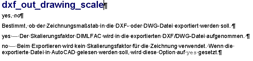

dxf_out_drawing_scale
yes, no
Bestimmt, ob der Zeichnungsmaßstab in die DXF- oder DWG-Datei exportiert werden soll.
yes — Der Skalierungsfaktor DIMLFAC wird in die exportierten DXF/DWG-Datei aufgenommen.
no — Beim Exportieren wird kein Skalierungsfaktor für die Zeichnung verwendet. Wenn die exportierte Datei in AutoCAD gelesen werden soll, wird diese Option auf yes gesetzt.

Danke Martin, die Option war eingeschaltet,
Dieser Schalter DIMLFAC signalisiert Autocad, dass lineare Bemassungstexte durch skalieren um den Faktor zu erzeugen sind.
Scheinbar ist das ein prinzipielles Problem von DXF http://www.ptc.com/cs/tpi/33063.htm. Vielleicht können die Leute mit Autocad-Vergangenheit noch was dazu sagen Danke
