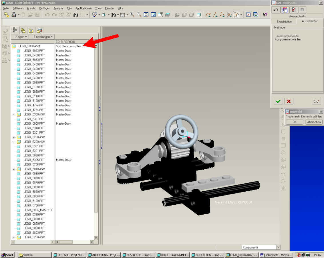

Hallo Leute,
gibt es in der Wildfire nicht mehr die Möglichkeit eine v.D. vom Typ Ausschliessen zu denfinieren?
Normalerweise erzeuge ich immer 2 Standarddarstellungen, eine Master und eine Ausschliessen, dann hab ich es leicht diese umzudefinieren, je nachdem, ob ich wenige oder viele Teile sehen will.

Hi Lego,
in der Wildfire gebe ich der Baugruppe die Bedingung "Ausschließen" (siehe Bild), womit erst einmal alle Komponenten ebenfalls ausgeschlossen sind. Danach dann den einzelnen Komponenten die entsprechenden Darstellungseinstellungen.

Hallo Leute,
ich hab die Antwort von der PTC Hotline bekommen. Unter "Eigenschaften" in dem Ansichtmanager kann man die Standardregel einstellen.

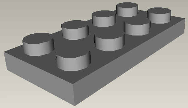

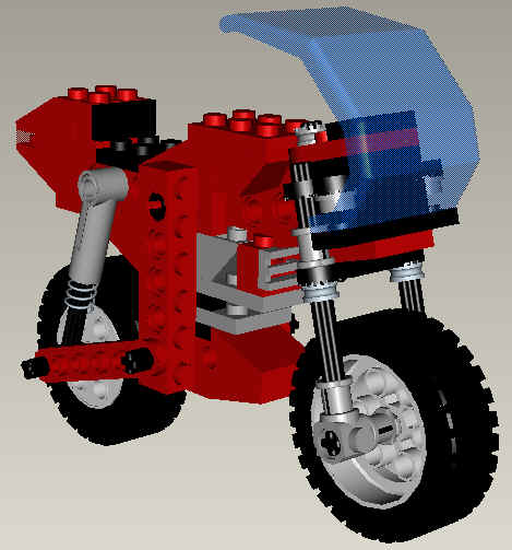

lego_6019.prt.zip
Hallo Jürgen,
natürlich bekommst Du keinen Legobausatz. Wie wir doch alle wissen, reicht ein einzelner Stein, um mit etwas Phantasie ganze LEGO-Welten zu bauen. Den einzelnen Stein habe ich Dir natürlich beigelegt (siehe Bild oder zip-File).
Und damit Du einen Kleinen Vorschlag für Deine Phantasie hast, ist da noch ein Bild vom Motorrad.
