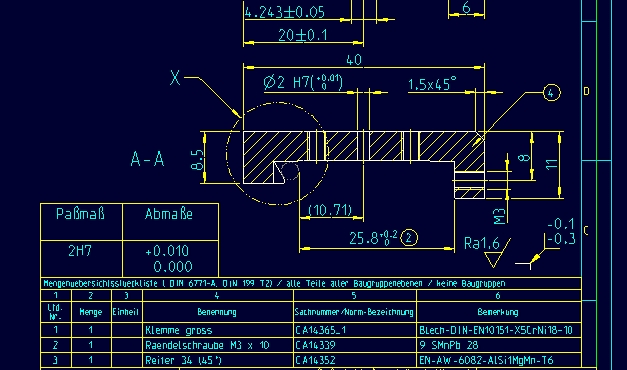

Folgendes Problem:
Ich habe einer Bohrung eine Passung über die Toleranztabellen zugewiesen z.B. N7. (Generisches Teil)
Auf der Zeichnung soll nun das Nennmaß mit den jeweiligen oberen und unteren Abmaßen erscheinen, wie es nach DIN üblich ist
Aus welchen Grunde auch immer steht bei mir nach dem Nennmaß immer die Passungbezeichnung z.B. N7 und dann erst die Abmaße in Klammern gesetzt.
Wie komme ich zu einer normgerechten Darstellung ?
Vielen Dank im Voraus.

Ist es nach DIN nicht üblich, was nur N7 dasteht und irgendwo auf dem blatt ein tabelle mit den abmaßen ist. Das bekommst du hin, indem du das maß auf nominal stellst, aber das hast du bestimmt schon selber gefunden. wenn du nur die abmaße haben willst, ohne N7, mußt du die grenzwerte manuell eintragen und keine toleranztabelle wählen.

...und für diese normgerechte Tabelle gibt es sogar ein nettes kostenloses Tool bei der Software Factory: http://www.sf.com/index.html?xcad/freetools
PE-ISOTOL

Danke für den Hinweis. Ich habe mir das Tool besorgt und installiert.
Jetzt habe ich nur das Problem, das ich immer die Meldung erhalte,
"Keine ISO-Passungen in Zeichnung/Objekten gefunden"
Wer hat eine Idee woran das liegt?

Hallo Vulkan
die Maße, denen du eine Passung zuweist, müssen Maße vom Modell (Zeigen/Wegnehmen) und nicht manuell erzeugte (Einfügen Bemaßung) sein.
Gruß Martin

Ich habe die Maße genau so gesetzt. Trotzdem kommt diese Meldung.
Noch eine Idee ?
Gruß aus dem  VULKAN

bei mir funktioniert dieses Tool einwandfrei.
Die Fehlermeldung: "Keine ISO-Passungen in Zeichnung / Objekten gefunden" kommt bei mir auch, wenn keine Passungen vorhanden sind  oder diese nur an manuell erzeuten Maßen hängen.

erstellt am: 17. Sep. 2003 08:07    Editieren oder löschen Sie diesen Beitrag!  <-- editieren / zitieren -->   Antwort mit Zitat in Fett Antwort mit kursivem Zitat    Unities abgeben: 1 Unity (wenig hilfreich, aber dennoch)2 Unities3 Unities4 Unities5 Unities6 Unities7 Unities8 Unities9 Unities10 Unities
Bei mir hat es jetzt auch funktioniert. Aus welchem Grunde auch immer stellte unser Standard.prt die Toleranzvoreinstellung trotz CONFIG-Eintrags immer wieder auf ANSI um. Nachdem ich das jetzt geändert habe, funktioniert das Tool bei neuen Teilen.
Alte Teile wiedersetzten sich aber nach wie vor obwohl ich sämtliche Einstellungen auf ISO gesetzt habe.
Was muß ich unternehmen, um bereits erstellte Teile wirksamm, im Sinne von PE-Tools, zu verändern.
