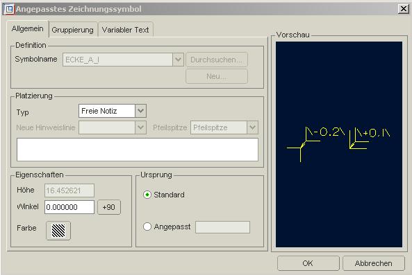

in der 2001 konnte ich ein Symbol umdefinieren in
der Zeichnung und dasselbe gleich wieder anhängen, idem ich auf "Neues Symbol" oder "Variante wiederholen" gegangen bin.
So habe ich mir ein Symbol auch schnell kopiert.
In der Wildfire sind die Buttons NEU+ Durchs.
nicht aktiv.
Das ist sehr unpraktisch PTC!!!!
Kopieren oder gar neu erzeugen ist WESENTLICH umständlicher!!
Verbesserung: Kopieren konnte ich das Symbol bisher nicht.
Steh ich mit diesem Problem allein da, dann sagt mir bitte die Lösung.
LG
Kerstin

hi detlev,
ja so gehts es natürlich auch, ist aber nicht so komfortabel wie in 2001 mit dem menüpunkt wiedeholen. bei deiner lösung muss man vorher wissen wo der ansatz des symboles ist.
in wildfire geht es ja auch wie in 2001 mit dem befehl "neu" nur ist dieses grau hinterlegt wenn man nachträglich in die eigenschaften eines symboles geht, warum auch immer :-(

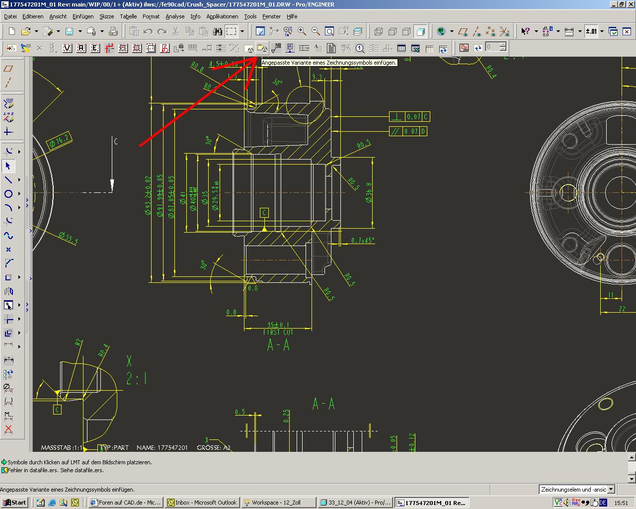

erstellt am: 10. Jan. 2006 16:02    Editieren oder löschen Sie diesen Beitrag!  <-- editieren / zitieren -->   Antwort mit Zitat in Fett Antwort mit kursivem Zitat    Unities abgeben: 1 Unity (wenig hilfreich, aber dennoch)2 Unities3 Unities4 Unities5 Unities6 Unities7 Unities8 Unities9 Unities10 Unities Nur für KeBa 10 Unities + Antwort hilfreich
Wenn ich Dich richtig verstehe, dann sollte Dir die Funktion
"angepasste Variante eines Symbols" weiterhelfen.
Die klickst auf den Button und kannst alle vorher von dir aufgerufenen Symbole auswählen und neu verwenden.
Siehe meine eben gemachten Screenshots.
Hoffe ich konnte Dir weiterhelfen.

@ creative2005:
das ist schon klar, das ging ja auch in der 2001, nur wenn du 38 symbole in einer zeichnung hast, und die namentlich nicht alle kennst, dann suchst du erstmal, von daher habe ich es in der 2001 so gemacht. das symbol, was ich bereits erstellt habe in einer zeichnng mit rmt selektiert und eigenschaften gewählt, dann rechts auf "wiederholen" geklickt. nun konnte ich eine neue referenz wählen, und das symbol beliebig oft wiederholen.
in wildfire2 hat sich der begriff namentlich geändert, es heisst nun "neu", nur ist der button nur dann aktiv wenn ich ein symbol neu erzeuge, wähle ich nachträglich ein vorhandenes mit eigeschaften an, so ist der button grau hinterlegt, und das ist ärgerlich.
