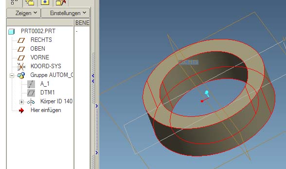

gerade ist mir aufgefallen, dass, wenn ich vorher eine DTM erzeuge und dann z.b. einen Rotationskoerper, dann steckt er das Ganze autom. in eine Gruppe.
heisst das es gibt eben keine im Flug erzeugten Elemente mehr?

Hallo KeBa,
ja, genau das heißt es! "Im Fluge" gibt es nicht mehr, es werden immer "echte" Bezüge erzeugt, die -wie Du schon bemerktest- automatisch in einer Gruppe landen und default mäßig ausgeblendet werden. Das bedeutet auch, daß man nach dem Mustern auch zig Ebenen, (zwar ausgeblendet)im Modell hat.
Auch das "Leitkurve skizzieren" gibt es so nicht mehr, so daß man sich erst eine Kurve erzeugt und diese dann auswählt...

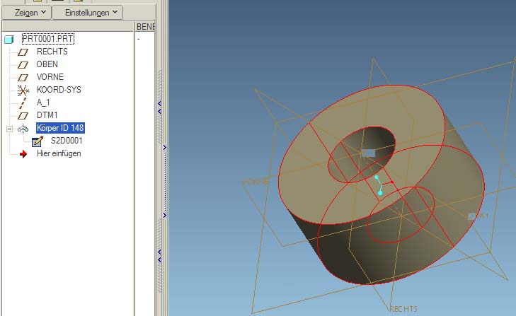

Hallo Kerstin,
"on the fly" Ebenen erstellst Du mit den Tools für Geometrie während Du Dich im Drehen-Tool befindest. Du musst anschliessend das Drehen-Tool durch Anklicken des blauen Dreiecks in der Werkzeugleiste wieder "starten". Danach kannst Du den Skizzierer starten und die dtm als Skizzierebene auswählen. Sieht dann im Modellbaum wie in der OTF.jpg aus.
Deinen zweiten Punkt kann ich nicht nachvollziehen. Bei mir wird die dtm1 nicht gruppiert.

@cybernuth: ja, bestätige, kein "Bezug erz." mehr zur Auswahl, DTM muß mit Button erzeugt werden und wird dann mit dem Koerper gruppiert.
(und warum diese Änderung *seufz*!?)
@Ralf: sorry, ich komm gerade nicht hinterher mit dem DREHEN TOOL und dem blauen Dreieck (die, um den Modellbaum zu öffnen und zu schliessen)
wenn man die DTM vorher erzeugt, dann wird sie auch nicht gruppiert, nur wenn man sich bereits in der koerpererzeugung befindet.

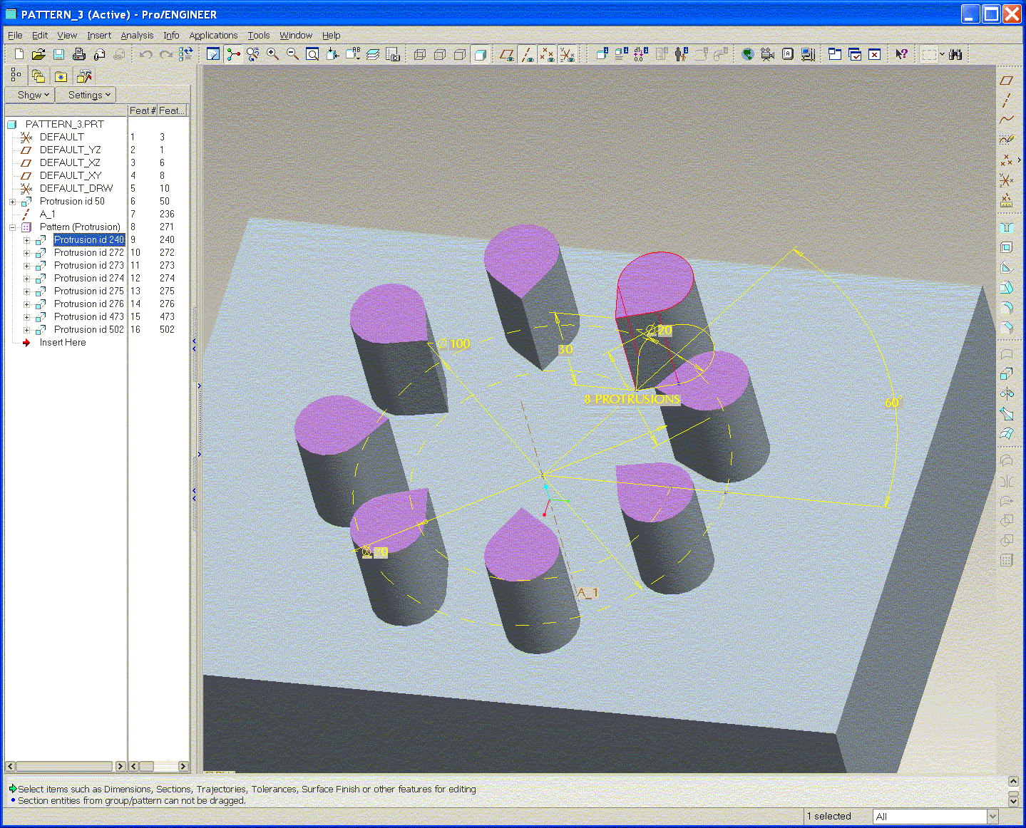

das Blöde ist nur, meist brauchte man die on_the_fly DTMs um irgendwelche Muster hinzubekommen. Man muss sich schon einige Gemeinheiten einfallen lassen, damit man dem ProE(-Sketcher) sein Quadrantenproblem austreiben kann. Neu ist dafür, dass Wildfire Referenzmuster von Protrusions/Cuts auf gemusterte Bezüge erlaubt, was vorher fast nur mit Bohrungen ging.
Nachteil ohne on_the_fly: Es wird immer ein Allgemeines Muster und damit rechenintensiver als identische Muster.
Vorteil: Man kann weniger "Sauereien" veranstalten. Ein ehemaliger Kollege hatte es mal geschafft, Maße komplett verschwinden zu lassen (war nur noch in der Feature-Info zu sehen), es ließ sich dann nur noch über Beziehung ändern, nicht mehr interaktiv...
PS: ProE ließ sich nur mit einem geöffneten Konstruktionskreis dazu überreden. Bei den on_the_fly oder gruppierten Ebenen braucht man sich darum nicht zu scheren, da er die Skizzierebene immer mitdreht.
