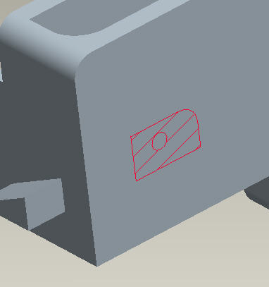

hallo,
zu den o.g. problemen eine weitere frage:
hat schon mal jemand eine kosmetik oder kurve mit schraffur in einer vererbung verwendet?
konkreter fall: der kurvenzug mit schraffur wird auf eine folie gelegt. damit soll die darstellung in einzelnen ansichten einer zeichnung gesteuert werden. anschließend wird das teil in ein neues teil "vererbt". dort sind die folien mit den zugewiesenen kurven vorhanden. beim ausblenden sind die berandungskurven verschwunden, die schraffur aber bleibt sichtbar.
noch schlimmer ist es mit kosmetischen elementen. diese können im zielteil weder über folien noch den e/a-dialog der zeichnung ausgeblendet werden (kosmetik wird der folie immer als ke zugewiesen, im vererbungsteil jedoch ist die kosmetik kein ke mehr, sondern bestandteil des erbschafts-ke, dito e/a-dialog).
gibt es hierzu eine bekannte lösung???
und für meine speziellen freunde: ausprobiert in wf2(m130, m180, m200, m220)

test_inh-feat.zip
hallo arni,
danke für deine antwort. die idee mit den isolierten folien für einzelne zeichnungsansichten finde ich gut. ist wenn ich dich richtig verstanden habe die vorgehensweise wie bei vd den standard "ausgeblendet" zu verwenden. dafür gebühren dir 10Ü.
jedoch: es ändert nichts an meinem problem.
ich möchte ja teile des vererbungs-ke ausblenden (die kurven bzw. kosmetik). und egal von welcher seite man sich dem problem nähert, es verweigert sich.
ich hänge mal ein beispiel zum verdeutlichen an.
versuche im vererbungsteil bzw. dessen zeichnung die folie "00_TEST_SCHRAFFUR" aus- bzw. einzublenden. dann siehst du den effekt.
gruß

test_inh-feat_retour.zip
Hallo und Guten Morgen!
Zuerst würde ich in der Zeichnungs-dtl folgendes setzen:
ignore_model_layer_status YES
draw_layer_overrides_model YES
Dann im Ursprungsmodell auf die Folie 00_TEST_SCHRAFFUR nur die Skizze legen, keine Kurven dieser Skizze.
In der Zeichnung die Folien 00_TEST_SCHRAFFUR + VOLUMEN auf isoliert setzen.
jetzt im Vererbungsteil zuerst #Vererbung aktualisieren, dann alle Zeichnungsfolien bis auf
00_TEST_SCHRAFFUR ausblenden. Ergebnis: Die Skizzenschraffur ist sichtbar.
Wenn man jetzt bei einer Ansicht die Skizzenschraffur ausblenden will, alle Folien auf sichtbar stellen, Folie VOLUMEN isolieren.
Mit der Schraffur scheint es wirklich bei der Vererbung ein Problem zu geben,
weil die Schraffurlinien für sich allein nicht zu einem Layer zuzuordnen sind.
Man sieht das am besten, wenn man im Vererbungsteil alle Folien ausblendet, da bleiben die Schraffurlinien immer noch sichtbar.
Noch ein Tipp zu der Folienzuordnung im Vererbungsteil:
nicht alle händische Aktionen bleiben nach einer Aktualisierung des Vererbungs-Ke erhalten!
Arni

guten abend!
nur der vollständigkeit halber und falls es jemanden interessiert:
die schraffurlinien aus dem oben geschilderten problem werden vom programm als kurve auf die standard-folie für achsen(!) im vererbungsteil verschoben!!!
ich habs auch nur durch zufall gefunden - im ke-info findet sich kein hinweis.
die hotline knabbert noch am call...
