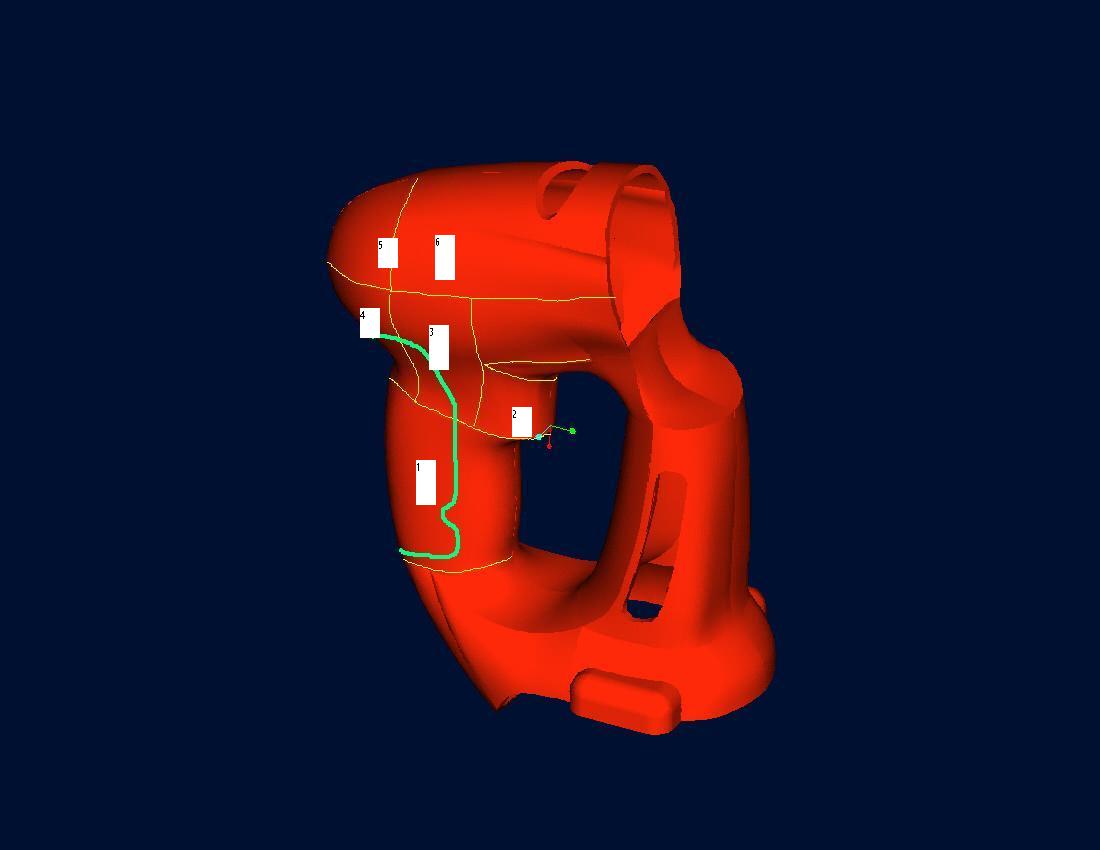

1) Mein GRÖßTES Problem ist, dass die Übergänge von Patch zu Patch kantig verlaufen (s. Bild 2, leider nicht sehr gut das Bild)? Wie behebe ich das? Soweit meine Kenntnisse ausreichen, kann ich das nur ändern und das leider auch nicht immer, wenn ich die Spline-Kurven edittiere(z. B. mit der Option Tangential,Flächenkrümmung usw.[WELCHER DIESER OPERATIONEN IST AM BESTEN?) und zwar nur die Endpunkte. Kann man denn nicht auch noch die dazwischen liegendnen Punkte edittieren?

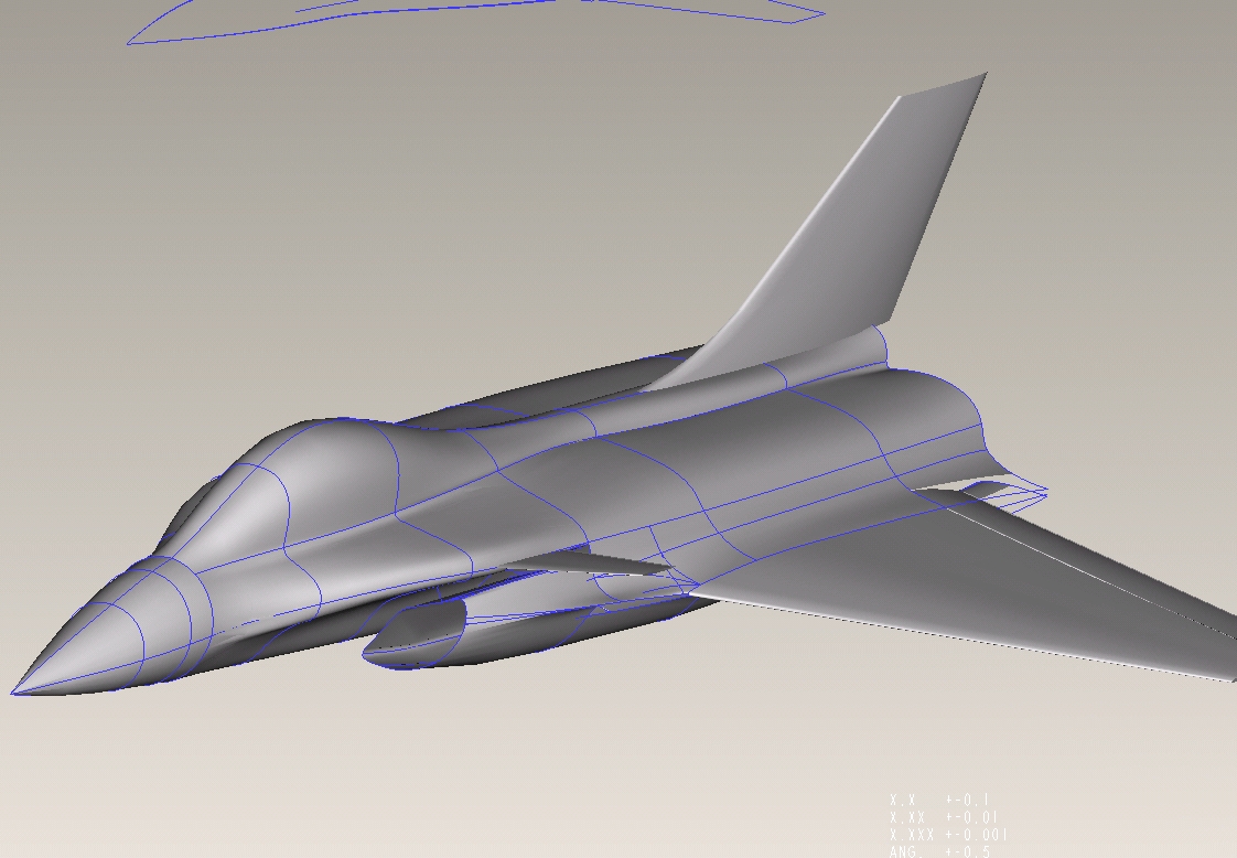

nach meine (kleine) erfahrung, ist es sehr wichtig der Volume korrect zu verteilen mit berandungskurven, siehe Bild1.
Diese verteilung, also wo man die Grenzen kurven definiert ist für mich der haupt punkt für ein gute Ergebniss zu bekommen.

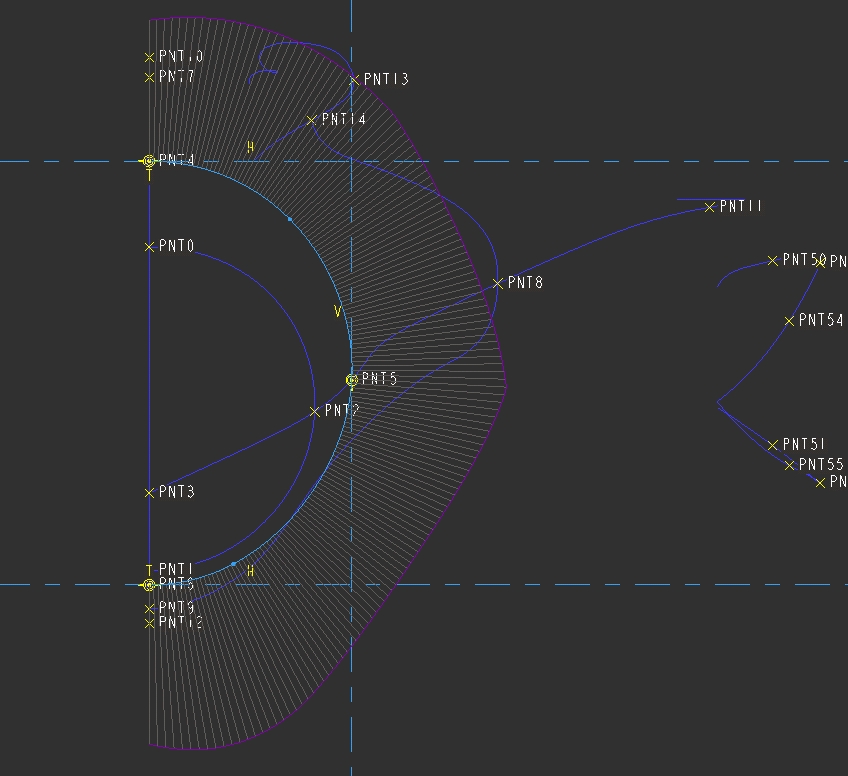

diese berandungskurven mussen korrekten krümmung haben und sind auch senkrecht zu eine eventuelle Spiegelebene, siehe Bild2.
Leider ist es nicht tangent auf die ganze Fläche nach dem Spiegel, aber es hilft.

Zu 5),6): Mit deiner Antwort "Fläche->Versatz" für das Griff und Etiketten Problem komme ich nicht ganz so weit, da ich zum Beispiel den Griff nicht als eigenes Patch erstellt habe. (s. Bild 4, gelben Linien begrenzen jeweils meine Patches). Ist es noch im Nachhinein möglich quasi eine Fläche auf dem Gehäuse abzulegen, die die Form vom Griff bzw. vom Etikett hat und ich dieser neuen Fläche eine Dicke zuweise?
Ist dies überhaupt möglich, nachdem ich alle Flächen schon verschmolzen habe und eine Dicke zugewiesen habe?
