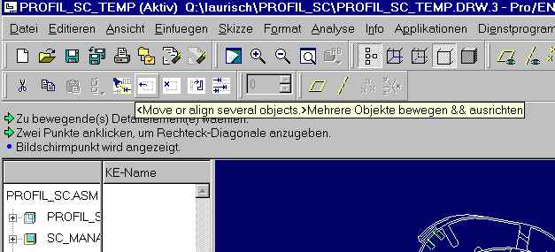

sagt mal, gibt es in der 2001 nicht mehr die viel-auswahl fuer loeschen im zeichnungsmodus? hintergrund: eine dxf-zeichnung einladen und man erhaelt 15000 objekte--->eine ansicht loeschen ca. 3000 objekte--->diese objekte alle einzeln anklicken? kann ja nicht so gewollt sein?

Hallo Hagen,
such ich auch schon 'ne Weile im Menü.
Über Icons findest Du es wie im Bild.
Gruß Steffen

Hi hagen123,
ich glaube pro/steffen meint das Icon mit dem x genau rechts neben "objekte bewegen & ausrichten"! (in seinem Bild)
Mit diesem Icon kannst Du die Objekte nur verschieben aber nicht löschen.
Mit " Ein oder mehrere Zeichnungsobjekte loeschen" funktioniert das dann auch mit Viel-Auswahl.

Ja genau !!

#editieren, #ausschneiden !!!

supi, habe nur in den menues geschaut, das es auch noch fuer den loeschvorgang einen separaten werkzeugkasten gibt, war fuer mich nicht offensichtlich...
