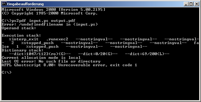

erstellt am: 17. Apr. 2003 11:54    Editieren oder löschen Sie diesen Beitrag!  <-- editieren / zitieren -->   Antwort mit Zitat in Fett Antwort mit kursivem Zitat    Unities abgeben: 1 Unity (wenig hilfreich, aber dennoch)2 Unities3 Unities4 Unities5 Unities6 Unities7 Unities8 Unities9 Unities10 Unities
Hallo Philippe,
habe jetzt die 8.0 installiert und die Datei Make-pdf.bat angepaßt sowie unseren PDF.pcf angepaßt. Auch die Umgebung ist angepaßt. er löscht auch die Postscrpit-Datei aber erzeugt halt immer noch keinen *.pdf
Bei der Überprüfung hat er folgende Mitteilung gemacht: siehe Anhang
Gruß Teddy, der langsam an sich zweifelt

erstellt am: 17. Apr. 2003 12:11    Editieren oder löschen Sie diesen Beitrag!  <-- editieren / zitieren -->   Antwort mit Zitat in Fett Antwort mit kursivem Zitat    Unities abgeben: 1 Unity (wenig hilfreich, aber dennoch)2 Unities3 Unities4 Unities5 Unities6 Unities7 Unities8 Unities9 Unities10 Unities Nur für Teddy 10 Unities + Antwort hilfreich
Der Befehl pdf2ps input.ps output.pdf war eine beispiel,
der bild zeigt nur das du keine input.ps hast, du muß die nahmen anpassen.
Ist die Letzte fehlermeldung weg?
Aladin Ghostscript: Can´t find initialization file gs_init.ps.gsdll_init returns 255
Also, probieren wir es mahl so:
erzeug eine postscript datei von ProE, zum beispiel test.ps
in eine dos fenster type den Befehl "pdf2ps test.ps test.pdf"
1) wenn das klappt, dann liegt es an deine Make-pdf.bat
2) wenn das nicht klappt stimmt die installation noch nicht

erstellt am: 17. Apr. 2003 12:36    Editieren oder löschen Sie diesen Beitrag!  <-- editieren / zitieren -->   Antwort mit Zitat in Fett Antwort mit kursivem Zitat    Unities abgeben: 1 Unity (wenig hilfreich, aber dennoch)2 Unities3 Unities4 Unities5 Unities6 Unities7 Unities8 Unities9 Unities10 Unities
Also Philippe,
so weit so gut, also im Dos-Fenster mit der Test.ps in PDF funktioniert. Aus ProE gehts noch nicht, aber er erzeugt eine Datei _.at im Zielverzeichnis.
Gruß Teddy
