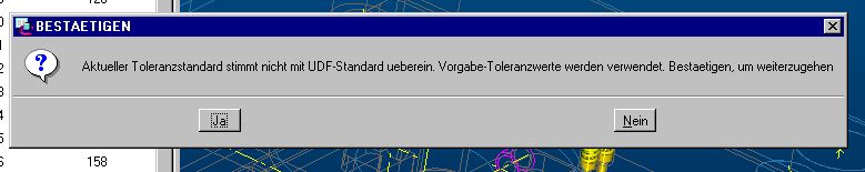

Hallo Zusammen,
habe ein UDF, diese wurde in 2000i erzeugt.
Möchte das UDF in einem neuen konstruierten Teil in 2001 aufrufen und bekomme folgende Meldung: siehe UDF.jpg
In unserem Starteil für 2000i hat unser Startpart: relative Genauigkeit un den Toleranzmodus ANSI.
In unserem Starteil für 2001 hat unser Startpart: absolute Genauigkeit un den Toleranzmodus ISO/DIN.
Habe dementsprechend das UDF auf den neusten Stand gebracht (absolute Genauigkeit un den Toleranzmodus ISO/DIN).
Bekomme aber immernoch die Meldung beim Aufrufen des UDF'S.
Hast jemand hierfür eine Abhilfe?

Referenzteil öffnen, Udf umdefinieren (mal durch die Abfrage der Referenzen oder so). Beides Speichern sollte genügen. Mich würde aber die Fehlermeldung nicht weiter stören!

Hallo Ehlers,
Das mit dem umdefinieren funktioniert leider nicht, hatte ich gestern schon getestet.
Nein, stören tut mich die Meldung nicht,es ist nur sehr nervig diese
jedesmal bestätigen zu müssen.

das Problem ist ein Bug, wir hatten das mit Call C3188146
letztes Jahr im Mai gemeldet
Siehe SPR 923192

Man kann doch das udf-Teil_gp.prt umdefinieren!
Vielleicht klappts dann mit den Einstellungen.... das Teil zu korrigieren und abzuspeichern.
Danach nochmal die UDF-Definition an irgeneiner Stelle durchgehen und abspeichern (Ich würde die Referenzabfrage wählen)

Hallo Ehlers,
habe das Referenzteil dementsprechend umdefiniert anschliessend abgespeicher, ebenso das UDF umdefiniert (die Referenzabfrage)abgespeichert.
Bekomme aber immernoch die Meldung.
webby01 hat da wohl schon Recht das das ein BUG sein muss.
Trotzdem danke Ehlers & webby01.
