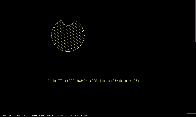

Hallo zusammen!
Bei größeren Zeichnungen (mit mehreren Seiten) wäre es schön, wenn es eine automatisierte Anzeige der Position der Schnittansicht bei den Schnittpfeilen gäbe.
Muster: "Schnitt A-A (Blatt2 F6)"
Jemand ne Idee?
Gruß und Dank, D. Perak

Falls noch Interesse besteht, habe zur Zeit eine ähnliche Aufgabe zu bewältigen und habe mich an deine Anfrage erinnert.
Man muß zuerst seinen Rahmen (frame, .frm) auf die Positionskennung vorbereiten. Dazu folgendermaßen vorgehen.
Zeichnungsrahmen aufrufen #spezial#positionsraster#definieren
Hier das Raster entsprechend Ursprung,Spalten & Reihen definieren.
Frame abspeichern. Rahmen in die Zeichnung holen.

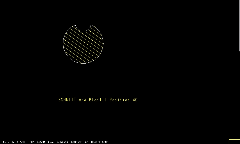

In der Zeichnung in der entsprechenden Ansicht folgenden Text eingeben oder Text "Schnitt A-A" über Eigenschaften erweitern um folgenden Text: &pos_loc:view:<Ansichtsname>, dabei ist Ansichtsname, der Name der Ansicht auf den du dich beziehen willst.
Normalerweise steht dann da z.B.: 14C, was bedeutet Blatt 1 Position 4C. Um das ganze ein bischen besser aussehenzulassen, habe ich in der Zeichnungsvoreinstellungsdatei, bei uns din.dtl die Option pos_loc_format folgendermaßen verändert: Blatt %s Position %x%y ,%r.
Darauf erscheint der in den nebenstehenden Bildern gezeigte Text.

KLASSE!!!
Vielen Dank, Olaf und reichlich credits.
