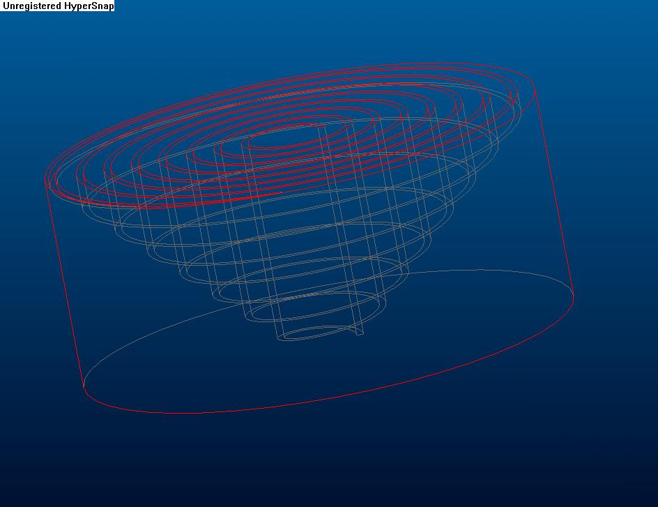

Hallo Leute!
Habe im Forum nach der Erzeugung einer Blechwalze gesucht (Rolle mit aufgewickeltem Blech das einer Maschine zur Bearbeitung zugefügt werden kann), hab aber nur die Erzeugung von Spirale (wie Feder) gefunden.
Kann mir jemand schnell helfen?
Liebe Grüße
Kerstin

Hallo Kerstin,
Ich hoffe ich habe es richtig verstanden
siehe http://ww3.cad.de/foren/ubb/Forum12/HTML/001416.shtml
Das von Kathrin geht sehr gut;
Aber Achtung es muss Luft zwischen den Wickelungen sein
Steigung= Blech_dicke+Spalt
Viel Erfolg

Hallo Alois!
Vielen Dank für den Tip, bei mir sieht das ganze noch so aus (sh.Anh.). *grins* aber es war ja erst der erste Test.
