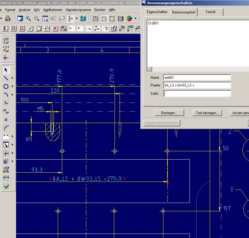

Meine erste Frage im Forum.
Ich versuch in eine erzeugte Bemaßung einen text vor die Bemaßung zu bekommen der aus Variablen bestehen soll.
Z.B. 3x9=
Diese Angaben möchte ich aus Werten eines Musters entnehmen, die alle vorhanden sind.
Mit dem Kaufmanns und habe ich es versucht, jedoch ohne Erfolg.
Bitte helft!

Martina,
erzeuge dir im modell eine beziehung, in denen du neuen parametern einen wert zuweist. diese neuen parameter kannst du als prefix vor deinem erzeugten mass platzieren.
bsp. mu1= p1 (für anzahl im muster)
    wi1= d<x> (für winkel inkrement)
dein erzeugtes mass kannst du dann editieren zu: &mu1 x &wi1 = @D,
dann sollte dastehen , was dastehen sollte...

Bei mir hat es in i2 funktioniert.
z.B 3x45°xdurchmesser10
Beim Editieren sollte dann im Text stehen
{0:&p14}{1:x}{2:&d14}{3:x}{4:durchmesser}{5:@D}

Hallo Kalle!
Ich habe alles so gemacht wie du es beschrieben hast, jedoch steht immer nur der Text in der Zeichnung. Sieh dir mal den Anhang an, vieleicht findest du einen Fehler.

Frage? Lassen sich die Parameter in Notizen anpacken
Notiz-Text &LS_W

warum es nicht geht ?... - die weges des herrn ..., normal sollte schon, wie ehlers auch bestätigt. könnte am datecode liegen, welchen fahrt ihr ?!
um das ganze schnell zu lösen , kannst du eine notiz erzeugen mit dem von dir beschriebenen prefix. den schiebst du dir vor dein mass und hängst anschliessend die notiz ans mass: #werkzeuge, #obj bezieh, #elem hinzu - mass waehlen, notiz wählen. ist zwar dreckig funktioniert aber.

Mit Notizen funktioniert es. Jedoch zeigt mann mir die Werte mit 3 Kommastellen an. Das gefällt mir überhaupt nicht.

mit [.0] nach dem Parameter sollte es klappen.

Nun habe ich mein Maß endlich so wie es sein muß. vielen dank an alle, ihr seid wirklich eine große Hilfe.
