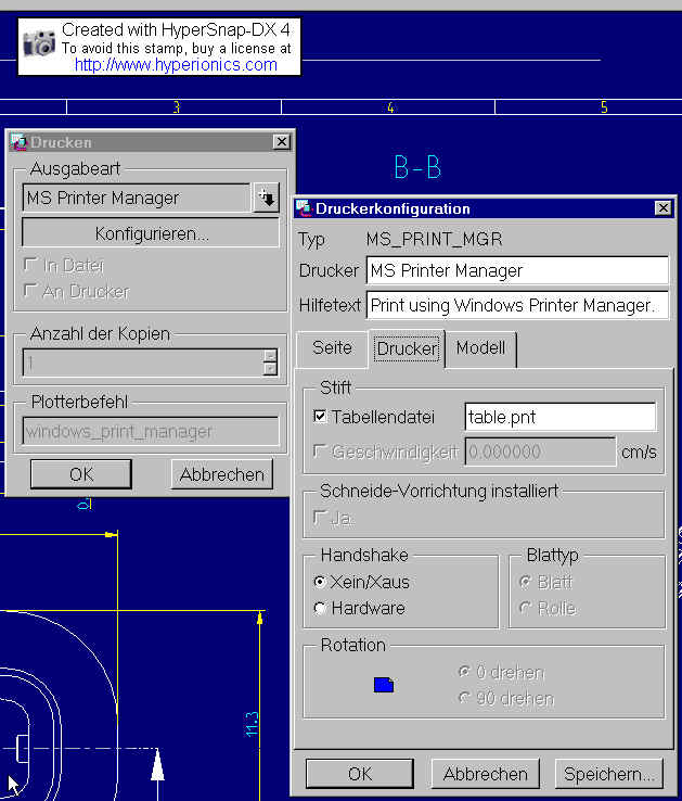

Hallo Leute,
ich wollte gern eine andere Stiftzuordnungsdatei verwenden.
(Siehe Anhang)
Wo muß denn diese Datei liegen, damit Pro/E sie findet?
Muß da ein Pfad in der config.pro eingestellt sein?
Danke!

Hallo Blendy,
Konfigoption pen_table_file dann Pfad und Name !
Gurß, Taiko

Hallo Taiko,
habe ich gemacht. Es stand dann auch die Datei in der Druckerkonfiguration drinn.
Problem ist nur, daß meine neue "duenn.pnt" nichts bewirkt.
in der Original-Datei, die dort zuvor stand ("table.pnt"), war z.B.
"pen 1 thickness .035 cm; color 0.0 0.0 0.0; drawing_color"
enthalten.
Habe ich dann in:
"pen 1 thickness .01cm; color 0.0 0.0 0.0; drawing_color"
geändert.
also viel dünner!
Ist aber nicht dünner.
Hintergrund ist, daß ich eine A1-Zeichnung auf A4 haben möchte und nicht alles so schwarz herauskommen soll.
was mache ich denn falsch?

Hallo Blendy,
ich bin in der Materie auch nicht so drin !!
Wir haben folgende Einträge in unserer table.pnt:
!plotte gelbe Elemente mit Stift 1  Mass-Linien
pen 1 thickness 0.02 cm; letter_color
!plotte weisse Elemente mit Stift 2  Koerper-Linien
pen 2 thickness 0.04 cm; drawing_color.
Ich hoffe das hilft Dir.

Hätt ich nur nix gesacht,
Die Stiftzuweisung gehört doch auch in die PCF-Datei, dort wo der Drucker konfiguriert ist.
in der druckerdatei.pcf
gehört irgenwo ein Eintrag
pen_table_file und dann der Pfad mit Stiftdateiname

Hallo Blendy!
Hab mich da gerade durchgekämpft und falls du es noch nicht hast:
1)in deinem drucken menü steht ein verweis auf eine ".pnt" datei.
soll, glaub ich , standardmässig "table.pnt" heissen (bei uns wars anders *seufz*)
2)in einer (table).pcf datei steht der verweis auf diese .pnt datei.
"pen_table_file    $PLOT_CFG_DIR/xxx.pnt
3)diese .pnt datei musst du ändern und dann muss in der config noch der verweis der option "pro_plot_config...." den verweis auf das verzeichnis einstellen wo diese .pcf und die .pnt liegen
(habe gehört das teilweise nur noch die .pcf verwendet wird und darin bereits alles steht - aber das tut jetzt nichts zur sache - ausser bei dir wäre das so eingestellt)
vielleicht hilft das leuten die vor demselben problem stehen
