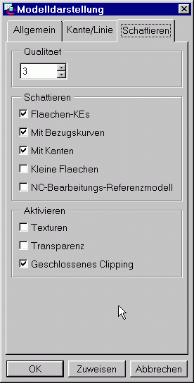

Was passiert eigentlich wenn man unter Modelldarstellung schattieren Anzeige der Kanten hinzu nimmt

wie lautet der Config Eintrag für "Was passiert eigentlich wenn man unter Modelldarstellung schattieren Anzeige der Kanten hinzu nimmt" ?
Gruss, Joe

Kenne ich auswendig nicht habe das nur interaktiv eingestellt unter Ansicht Darstellungseinstellungen Modelldarstellung Schattieren und das obige unter Kante Zuweisen nicht vergessen Die interaktive  Einstellung fasthlr ist unter Leistung
Vielleicht hilft das weiter http://www.cad.de/foren/ubb/Forum12/HTML/001173.shtml
