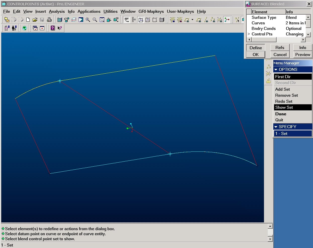

Hi Ronny!
Falls die Fläche komplexer ist helfen die Steuerpunkte!
Es können problemlos auch welche erstellt werden falls die passenden nicht vorhanden sind.
Ohne Steuerpunkte geht es bei kompl. Geometrien meist garnicht.
Liebe Grüße
Kerstin
Wer fragt ist ein Narr für fünf Minuten. Wer nicht fragt, ist ein Narr für ein ganzes Leben

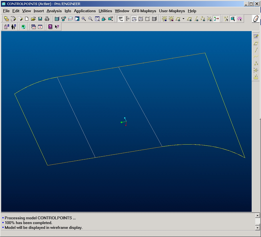

sadolf
Beiträge: 1440
Registriert: 27.11.2001
DeltaGen 12.1.1
VRED 2015
W7 64bit
PrÖ, Katja
Windchill
TCE (nur unter Protest;)
erstellt am: 01. Nov. 2002 22:18    Editieren oder löschen Sie diesen Beitrag!  <-- editieren / zitieren -->   Antwort mit Zitat in Fett Antwort mit kursivem Zitat    Unities abgeben: 1 Unity (wenig hilfreich, aber dennoch)2 Unities3 Unities4 Unities5 Unities6 Unities7 Unities8 Unities9 Unities10 Unities Nur für ronnyron 10 Unities + Antwort hilfreich
IMHO meint Kerstin Control Points.
Wenn die Berandung aus mehreren Segmenten besteht, erzeugt ProE mehrere Patches. Um die Zahl zu verringern, kannst Du über die Steuerpunkte gegenüberliegende Segmente miteinander verbinden.
freundlich grüßend
Sven
