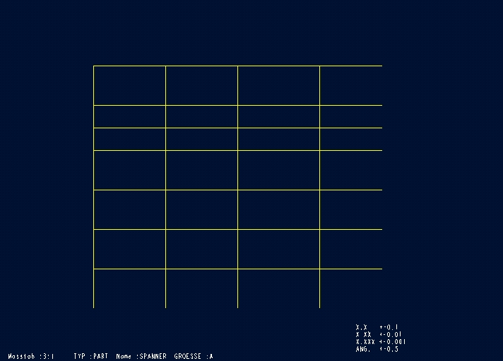

Hab da auch noch einen (siehe Anhang).
Ich weiss zwar nicht ob die Programmintention dafür vorgesehen war, aber man kann "Ihn" zur Hälfte überlisten (das mit den Äusseren ist nur eine Halbwahrheit).
Man erzeuge eine Tabelle mit einer Reihe und einer Spalte mehr als erforderlich. Dann blendet man die Linien der vorletzten Spalte/Reihe aus. Anschließend löscht man die letzte Reihe/Spalte und siehe da die Äußeren sind ,und komischerweise bleiben, verschwunden. Will man sie wieder sichtbar machen muß man den umgekehrten Weg gehen.
Ist keine Lösung, aber wer's mal braucht?
War eben so ein Sonntagmorgens-joke.
Olaf
mga
Sehen Sie sich das Profil von mga an!   Senden Sie eine Private Message an mga  Schreiben Sie einen Gästebucheintrag für mga
Beiträge: 58
Registriert: 23.07.2002
erstellt am: 21. Okt. 2002 12:12    Editieren oder löschen Sie diesen Beitrag!  <-- editieren / zitieren -->   Antwort mit Zitat in Fett Antwort mit kursivem Zitat    Unities abgeben: 1 Unity (wenig hilfreich, aber dennoch)2 Unities3 Unities4 Unities5 Unities6 Unities7 Unities8 Unities9 Unities10 Unities
@os
schade hatte schon Hoffnung, daß es klappt. Leider ist es mir nur gelungen die rechte Linie auszublenden.
@sven
Werte sollten schön formatiert auf der Zeichnung dargestellt werden. Wir haben es jetzt mit einer Notiz gemacht. Incl. Buchstaben zählen usw. Nebenbei hat die Notiz den Vorteil, daß die Info's im Part verfügbar sind. Ist halt nur etwas umständlich mit der Formatierung.
Ansonsten vielen Dank für die Beiträge.
