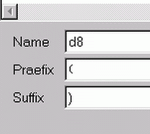

Für unseren Freund (El)Cheppe habe ich eine Lösung, die funktioniert.
Irgendein Entwickler hat in den Pro/E Zeichensätzen eine große Klammer eingebaut--> makaberer weise habe die Software-Entwickler bei der Eingabe die Klammer klein dargestellt ausprobieren und wundern
Eigenschaften -> Bemassungstext Präfix Strg-Taste+a drücken loslassen Klammer eingeben im Eingabefenster erscheint eine kleine Klammer --> OK In der Zeichnung erscheint eine grosse Klammer
