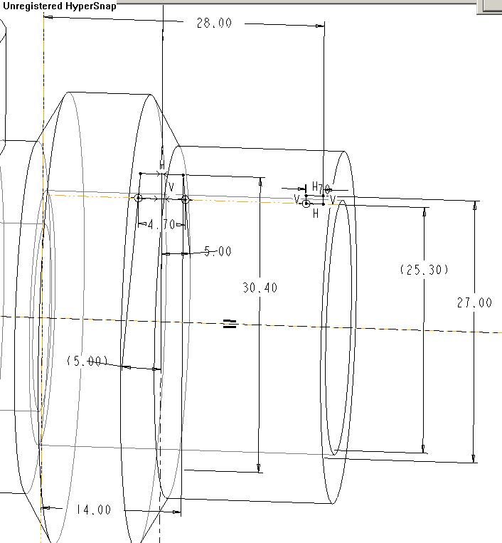

nochmal zum besseren Verständniss, ich möchte zum Beispiel ein Gehäuse
aufschneiden, um von hier aus weiter zu konstruieren. In CatiaV5 habe ich diese Methode benutzt, um zb. direkt eine Welle in das Gehäuse zu Zeichnen und mit der Funktion Kante nutzen war ich schnell in der Lage dieses Teil herzustellen. In Pro/E gibt es ja auch die Funktion nutze Kante, aber dazu muss ja erstmal das Gehäuse zumindest zum weiterkonstruieren aufgeschnitten sein. So, ich hoffe das war jetzt verständlicher.
Gruß Dirk

Hallo Dirk!
Du kannst auch die äusserste Kante wählen wenn das Teil nicht geschnitten ist, das wird in der Skizze erkannt (blau hervorgehoben), ABER..
Ich finde die Referenz, die Du Dir da erzeugst, sehr gewagt.
Ich kenne Deine Bauteile nicht, aber normalerweise würde ich davon abraten eine Welle in der ASM auf den Innendurchmesser eines anderen Teiles zu referenzieren - auch wenn es natürlich möglich ist.
Baugruppenübergreifende Referenzen mit Skelett für ein Teil (z.B. Skellett, Roh,-Fertigteil und Bearbeitung > 4 Teile die in der .asm über Skelett aufeinander referenzieren) sind gut nachvollziehbar, Deine Version führt schnell zu Problemen.
Das ist jedoch meine persönliche Meinung.

Lieber Dirk!
Was Du sagst ist ein Anfänger-Trugschluss, sei mir nicht böse.
Natürlich kann man das so machen. Beispiel:
Wenn Du ganz allein zuhause eine ProE Lizenz hast und Dir einen kleinen Motor bauen möchtest, dieser Motor und seine Teile werden nur da drin verwendet und jedes Teil ist einmalig, wird nicht dubliziert, kein anderer nimmt Teile heraus und baut sie in einen anderen Motor oder ändert sie Dir gar (!!!), dann kannst Du alles aufeinander referenzieren (vorsicht vor Zirkularen Referenzen - suche Beiträge im Forum).
Habt ihr aber mehrere Mitarbeiter die alle auf diese Teile zugreifen, werden die Teile öfter mal dubliziert, geändert usw. gehen sie auch in andere Baugruppen ein >>> dann (und das ist meist der Fall) rate ich Dir ab !!
Auch wenn Du das momentan noch nicht so sehen kannst, ProE ist so gut, dass Du alles aufeinander abhängig machen kannst, das sich z.b. die Länge und das Gewinde einer Schraube ändert wenn Du die Bohrung im "Mutterteil" änderst.
Die extreme Abhängigkeit voneinander kann aber die Teile auch sehr unflexibel machen bzw. schwer händelbar!
kERSTIN
pS:.Bei meinen Zweifeln die ich Dir darstellen möchte geht es nicht um eine Kante die nicht stimmt, es geht um Überblick.
Um nochmal auf das schneiden zurückzukommen. Du musst nicht schneiden um auf z.b. einen äusseren Durchmesser zuzugreifen, sieh Dir bitte die Skizze an,  Durchmesser 25.3 ist referenz
ps2: anhang ist korrigiert
