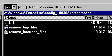

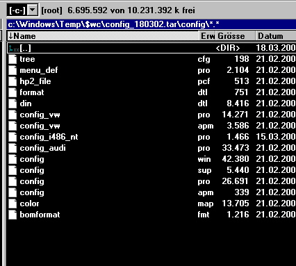

ich habe da mal wieder ein kleines Problem ....
Kann mir hier jemand verraten, wie ich in der version 2001 die Startumgebung an die Standardstartumbebung von Audi bzw. VW anpasse.
Ich habe mir die auf der Audi-Website zum download angebotenen Dateien downgeloadet. Beim entpacken entstehen dann die Directories batch bzw. config. (Siehe auch die Bilder).
Mein Problem ist nun, das ich nicht weis, wohin ich nun diese Dateien kopieren muss bzw. wie das Pro/E nun angepasst wird.
hoffe die beschreibung ist verständlich ;-)
Danke schon mal im vorraus

ganz so einfach ist es nicht.
Bei VW/Audi stehen in den Konfigurationsdateien Umgebungsvariablen, die in der Regel auf ein Verzeichnis verweisen, z.B. templates, Formate, tabellen u.ä.
Diese Umgebungsvariablen sind auf den download-Seiten angegeben.
Ein guter Weg ist, die downloads (sind in der Regel Verzeichnisse) z.B. in einem Verzeichnis VW-Umgebung abzulegen.
Zum Starten von ProE unter Windows eine batch-Datei erstellen mit Festlegung der Umgebungsvariablen, die config.pro-Files (config.sup/config.pro) in das Startverzeichnis von ProE zu kopieren und mit dem letzten Befehl in der batch-Datei ProE starten.
Über diesen Weg lassen sich unterschiedliche Umgebungen laden.
