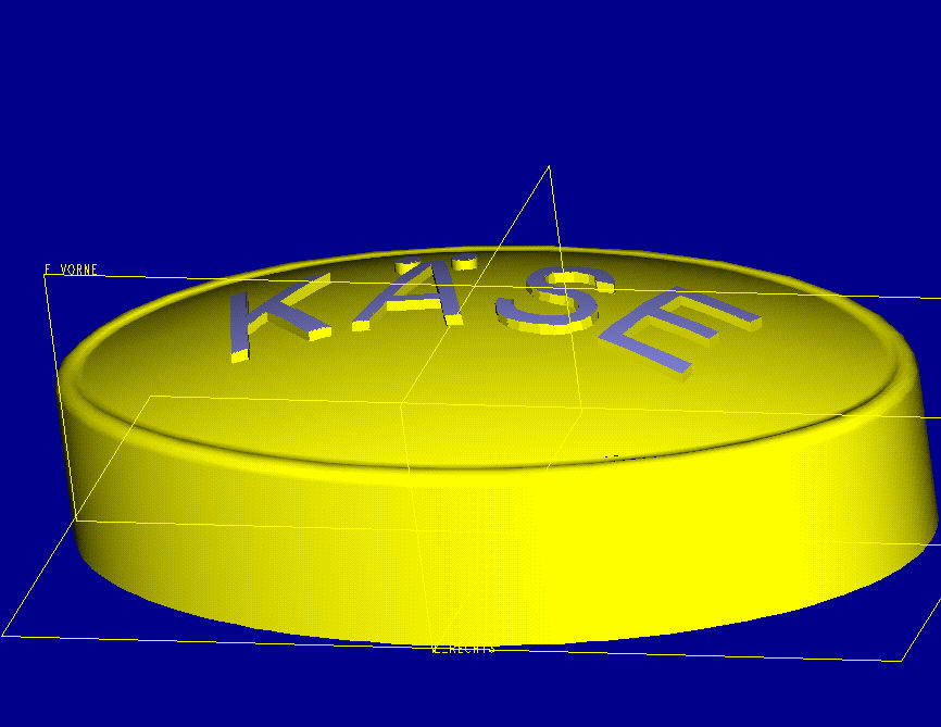

Ich habe eine ovale ausgetragene Fläche,ähnlich einer Holzkäseschachtel. Darüber liegt eine Kreisförmige Fläche. Sprich am Ende soll das so ähnlich aussehen wie ein halbes "Rugbyei". Wie bekomme ich die beiden Flächen verbunden ?? Wer kann mir helfen ??

Hi Bender
Also kein Problem, die Flächen können mit #Erzeugen # Fläche # Vereinen miteinander verbunden werden. falls sie nichrt genau aneinander liegen sollten mußt Du sie halt noch trimmen.

Geht eben nicht, da die Flächen zu weit auseinander liegen. Es müsste so ne Art Funktion geben, womit man eine Gerade ( oder eine Kurve ) um eine Rotazionsachse drehen lassen kann, wobei 2 verschiedene Kurven abgefahren werden. Ich sag mal, der obere Punkt läuft entlang eines Kreise und der untere entlang einer Ellipse.
Ich hoffe man kann das verstehen, wie ich das meine....

Versuchs doch mal mit Verformung/Fläche ersetzen Dann die Körperfläche die Ersetzt werden soll anwählen und dann die Sammelfläche die der neuen Form entspricht anklicken. Wenn es nicht klappt liegt es an einem Tangentialen Übergang des Grundvolumens oder an der nicht vollständigen Überdeckung der Sammelfläche zur alten Geometrie. Die Fläche muß nicht den Körper abdecken sondern nur theoretisch bis an alle Berandungen verlängerbar sein.
Es bedarf aber eines Körpers (Stand 2000i2).
