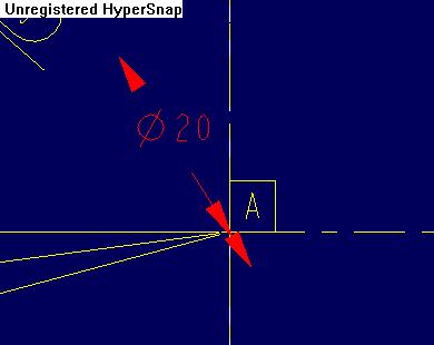

@Andrea + Armin
ich hab es wieder getestet und behaupte immernoch, das es die Option
"Pfeilstil"bei den D-Maßen wie im Bild gezeigt nicht gibt. Falls doch bitte verratet mir auch den Trick.

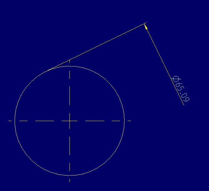

Hallo Kerstin,
ist es das was du gesucht hast?
Gruß Bob
PS: Wenn nicht, mach den Ausschnitt auf dem Foto größer,
daß ich mehr sehe, was genau du darstellen möchtest!

Hallo Bob!
Ja, das ist die Erklärung, wenn "typ toggeln" gesetzt wurde und der Durchmesser rausgezogen ist, dann gibt es auch wieder die Option "Textstil" die es beim fliegenden Durchmesser nicht gibt.
Gute Lösung - Danke und U´s für dich.
