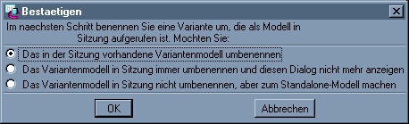

hi nochmal,
hmm, scheinbar habt ihr mich nicht verstanden
schaut mal her:

genau, dass was fossy schreibt mache ich bei solchen Pro/blemchen immer. In Version 20 fragt Pro/E nicht, aber es sagt das das entsprechende Modell nicht mehr familientabellengesteuert (ist das ein Wort  ) ist.
Also, entsprechende Variante und dazu gehörige Zeichnung in Sitzung rufen, Namen der Variante in der Familientabelle ändern und "neues" (unabhängiges) Modell und Zeichnung speichern (Wichtig! sonst findest du beim nächsten Aufruf der Zeichnung das Modell nicht, (irgendeine Verknüpfung mit dem generischen Teil würde ja noch in der Zeichnung stecken))  .
Funktioniert eigentlich ganz gut.
