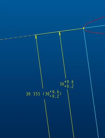

Hallo Heino,
Kannst Du damit leben, dass bei der Fertigungszeichnung auch noch das ursprüngliche Nennmaß steht etwa so:
100,2 (100 +0,6)  ?
Dann hätte ich folgende Idee:

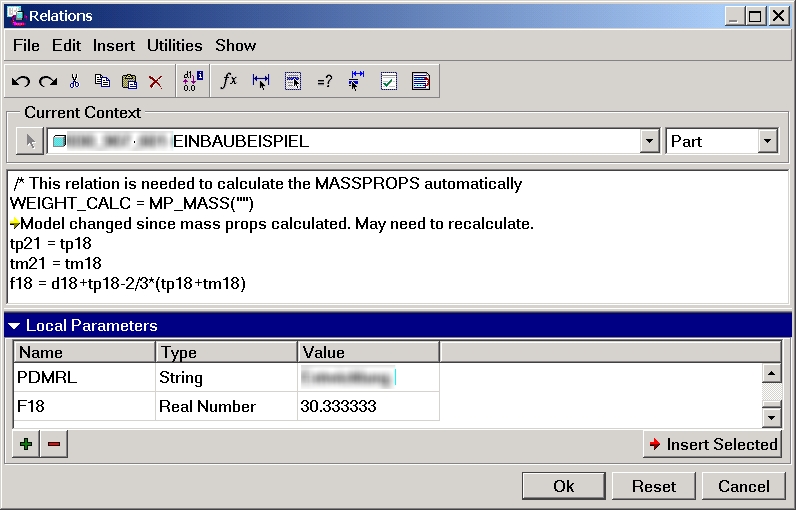

f123 = d123 + tp123 - 2 / 3 * (tp123 + tm123)
>>Mit tp und tm bin ich mir nicht sicher, gemeint ist obere (tp123) und untere (tm123) Toleranzgrenze vom Maß d123. Ich schau Morgen mal ins Handbuch.<<

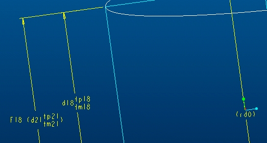

Da es in der Kundenzeichnung nicht auftauchen darf, erzeugst Du die Maße als Referenzmaß oder über eine Kosmetik mit #Nutze_Kante.
Im Modell ergänzt Du über #Ändern; #Bemaßung den Text mit &f123 (RD456).
Für Eure Fertigungszeichnung benutzt Du dann die Referenzmaße.
Das sollte dann sauber funktionieren, auch bei Änderungen.
Aufpassen muss man bei Toleranzänderungen, IMHO sind die bei Referenzmaßen unabhängig vom steuernden Maß, hier würde ich mal noch so eine Beziehung probieren wie rtp456 = tp123 und rtm456 = tm123, bin aber nicht sicher, ob das geht.
Viel Erfolg noch!
freundlich grüßend
Sven

Also es funktioniert wie beschrieben.
Eine kleine Einschränkung muss ich noch geben:
Die Refernzbemaßung muss im Sketcher erzeugt werden, wenn sie über #Set_Up; #Ref_Dim erzeugt wird, lässt sich der Toleranzmodus nicht umstellen, dass sollte aber kein Problem sein.
freundlich grüßend
Sven
