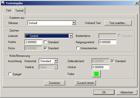

Hallo Pro/E ler,
weiss jemand eine Möglichkeit, daß Zeichen "entspricht" (= mit einem ^ drauf) in Pro/E darzustellen??
Ich kann ein Symbol machen, dass ist klar!
Viel lieber würde ich das aber mit einem PTC Schriftfond "erschlagen". Ich kann keine True Type Schriftarten verwenden!
Danke!
Grüsse aus dem Schwarzwald,
Sonja
Geht nicht, gibt´s nicht!!!

Hallo, Sonja!
Du kannst eine Notiz nachträglich ändern!
-->linke Maustaste "Notiz markieren"
-->rechte MT für Dialogmenü
-->"Eigenschaften"
Da findest Du Im Register unter "Textstil" auch TrueType Schriftarten!
Allerdings habe ich unter TT Symbol nur das Zeichen für Circa
(= mit ~ drauf) gefunden. Lässt aber immerhin hoffen ...

Hallo Karsten,
die Sache mit den TrueType Schriftarten wär eigentlich richtig genial! Da gibt es auch das entspricht Zeichen!!
ABER:
Ich brauche dieses Zeichen für sämtliche Mitarbeiter weltweit!!
D.h. wenn wir TrueType Schriftarten verwenden wollten, müssten diese immer und bei jedem Mitarbeiter im Startverzeichnis zur Verfügung stehen!!
Das ist nicht realisierbar! Leider!

Hi sonja
nur mal so eine idee
was wäre, wenn du ein symbol erzeugst --> einfach das entspricht zeichen mit ein paar strichen hinzeichnen.
davor noch einen variablen text, danach noch ein variabler text, dann könntest du das weltweit verbreiten weil symbol wird ja mit der zeichnung mitgespeichert.
Aber nachdem ich nicht genau weiß, wie du das entspricht zeichen einsetzen willst ... wie gesagt, nur eine idee :-)
mfg thomas

Also ich verwende in einen solchen Fall Copy and paste. Sonderzeichen aus irgeneinen beliebigen Dokument (Word, Excel usw.) raussuchen, kopieren und dan in die Textzeile einfügen.
