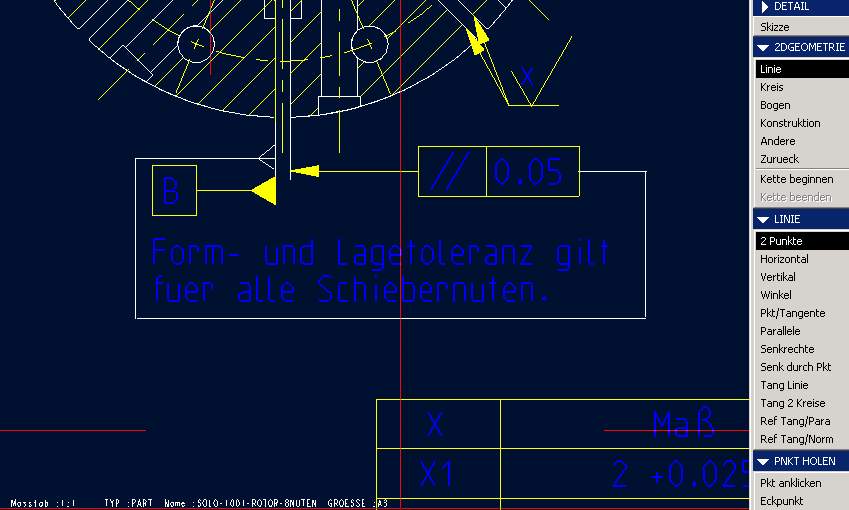

... die bringen mich nochmal um.
Frage: Kann Pro/E eine Toleranz erzeugen an der einen Kante und gleich noch den Bezug an die andere Kante setzen
Danke Andrea

Hallo Andrea,
nein, meiner Meinung nach geht das nicht!

Pro/E ist ja irgendwie blöd. Ich hätte das gerne so, ohne neuen Bezug
siehe Bild !
Andrea

Doch das geht Mädels.
erst das Symbol erzeugen und dann über "Ansatz ändern" eine Refernz hinzufügen.

Hallo Kerstin,
ich hatte Andrea so verstanden, daß Sie Pro/E Toleranzen definert, oder Andrea??
Mit Symbolen ist das klar möglich!
Da kann man ja fast alles definieren (mit mehr oder weniger viel Aufwand), aber die Pro/E Funktionalität "Toleranzen und Bezüge" gibt das nicht her!

Tja also ich bin über die Zeichnung und Erzeugen GeomToleranz gegangen. Und wenn ich da an das Kästchen einen Ansatz hinzufüge, habe ich dann 2 Pfeile, was ja nun auch sehr lustisch aussieht.
Und extra ein Symbol erzeugen wollte ich ja nun auch nicht.
Trotzdem danke, jetzt weiß ich 100%, dass Pro/E von sich aus das nicht kann.

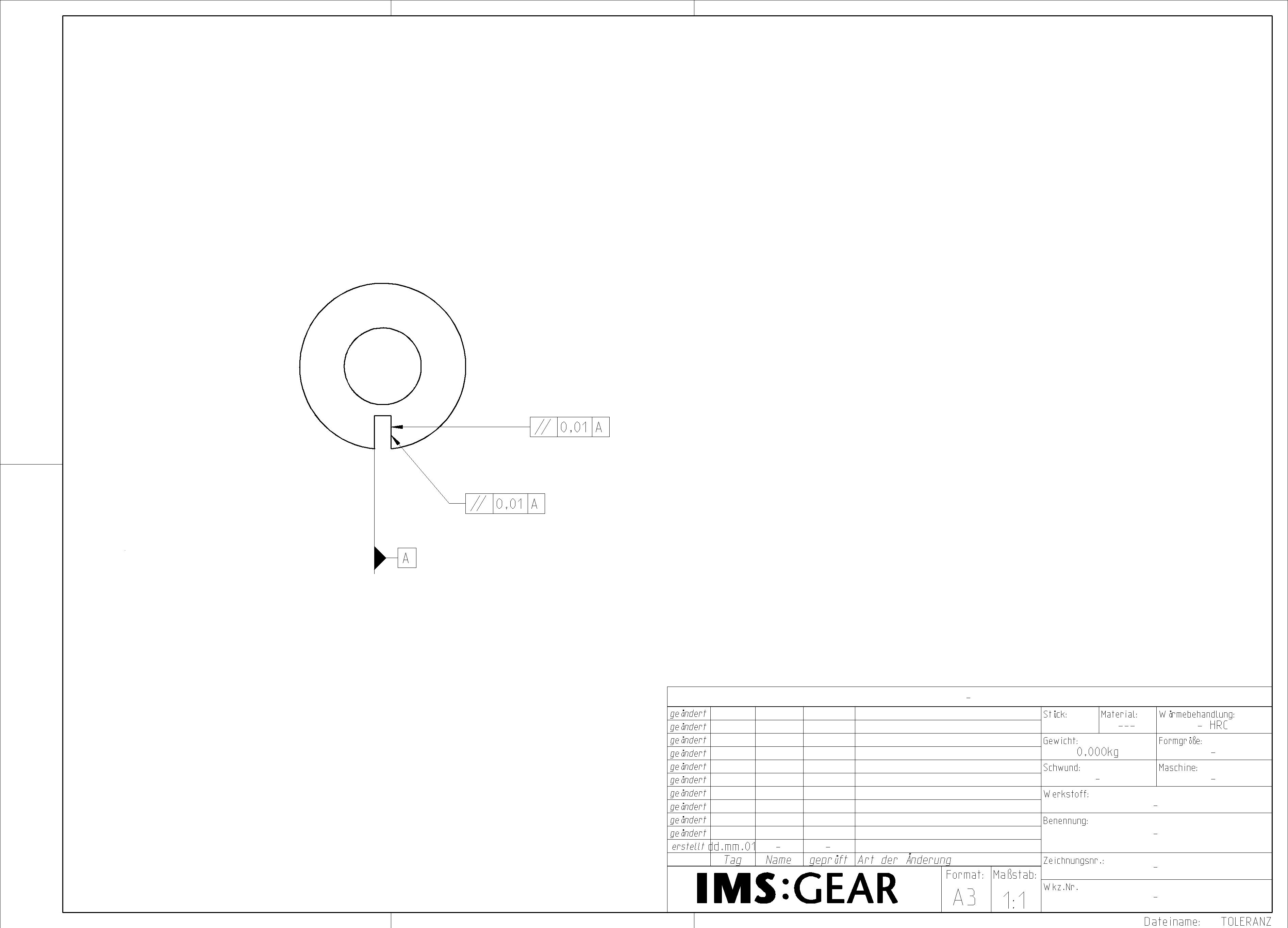

Bachmann.zip
Entschuldigt bitte, bei mir ist das voreingestellt, ich mache meine Toleranzen und Rz-Werte usw. nur über Symbole. Die einmalige Mühe lohnt sich!
Ich hab euch diese Symbole angehängt. Ich hoffe ihr verzeiht mir damit das Missverständnis

Ich denke so passts. Eins sollte doch gehen. Der Bezug ist natürlich extra gesetzt.
Der File wurde leider etwas groß.

Hallo,sag mal kannst du mir als Pro-E Starter erklären,wie du den Bezug A in deinem Anhang so hin bekommen hast(mit dem ausgefüllten Dreieck)
und das das A als Bezugskante in der Geometrischen Toleranz erscheint?
Danke im Voraus!

Das A wird über ein 3D-Bezug erzeugt, der Rest kommt mit der Form- und Lagetoleranz. Existiert im Teil ein Bezug kann er auch in der Geometrischen Toleranz eingebunden werden.
