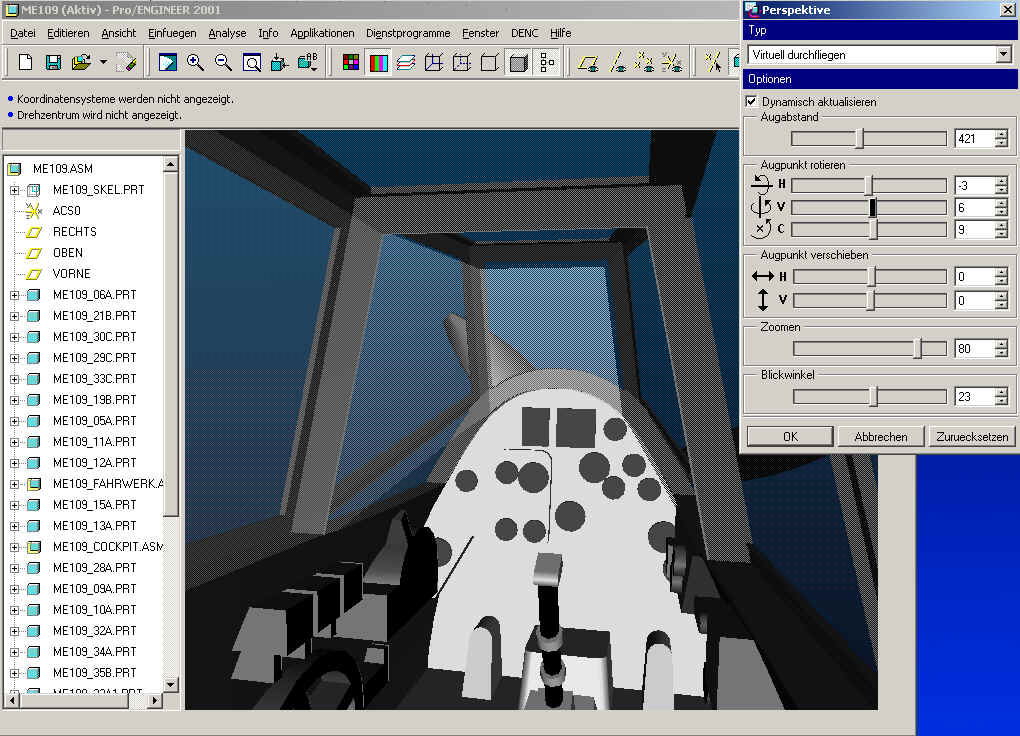

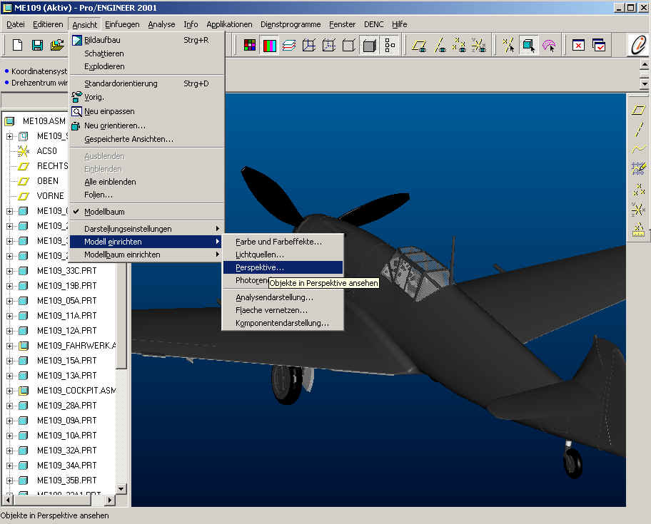

Hi Henning,
oder wie wär´s mit dem virtuellen durchfliegen? Kommt besonders gut an, wenn man einem "im Detail technisch aussenstehenden", z.B. Vertriebler oder Kunde, was zeigen will. Vom Flug kann man ja auch eine Screencam speichern.

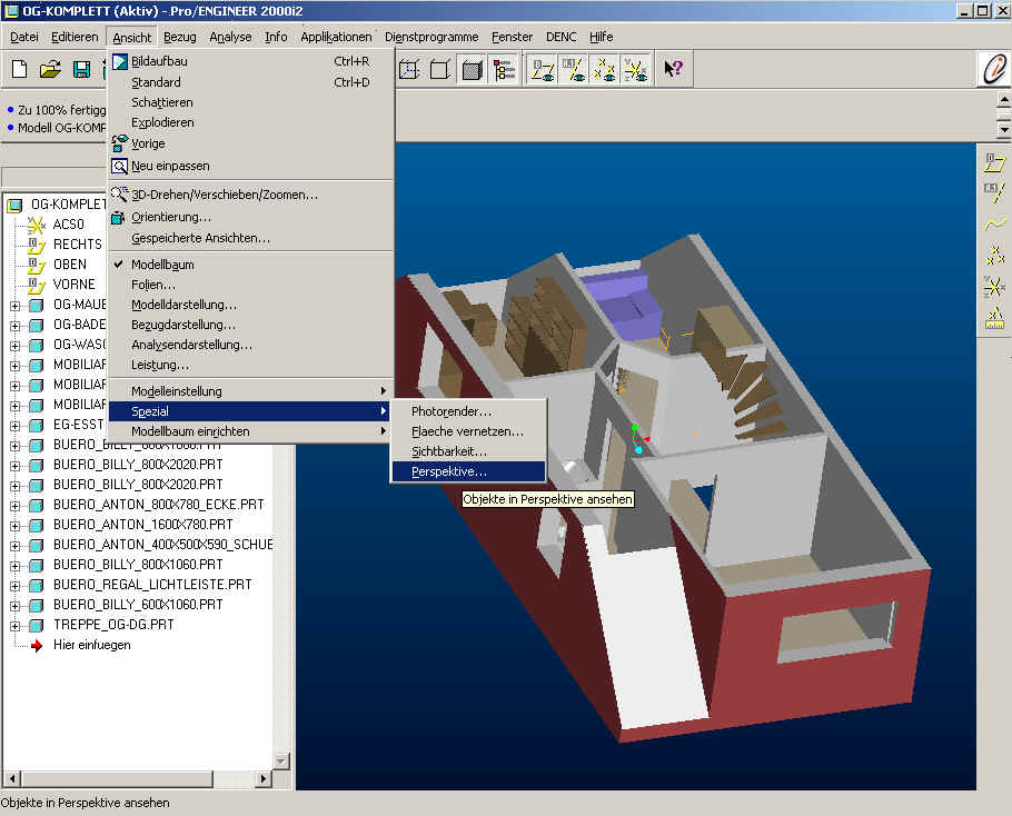

Ich wollte das durchfliegen mal ausprobieren!
Ich krieg´s aber nicht hin!!! :-(
Ich kann meine Baugruppe nur drehen und verschieben!
Ich kann nicht reinfliegen!
Was mach ich falsch? (Pro/E 2000i2 WV 2001390)

Hi Sonja,
in der 2001270 hats bei mir funktioniert (das größere Problem war eher, ein Modell zu finden, das noch in der 2000i2 gespeichert ist).
Haste die Sache mit der linken Maustaste=Impuls vorwärts und der rechten Maustaste=Impuls Rückwärts richtig verwendet?
Ob da irgendwelche Config-Einstellungen dran beteiligt sind, weiss ich nicht. Eine schnelle Suche danach in meiner Config hat jedenfalls nichts ergeben.

Hallo dbexkens,
das die ehemalige Flythrough-Funktionalität unter Perspektive zu finden ist war mir neu. 10 u's.
