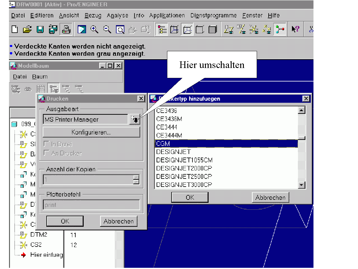

Hallo !
Mein Problem : Ich will meine ProE Darstellungen als 3D -Strichzeichung exportieren, um diese in Designer oder Corel weiterbearbeiten zu können. Wie gehe ich da vor ??? Welches Dateiformat und welche Vorgehensweise bietet sich da an ?? Ein reines Exportieren als Tiff oder jpeg hilft mir da nicht weiter...
Wie exportiere ich die Teile als DXF ???? Dann könnte ich die in passender Qualität in Corel importieren !!
Danke Henning

3 Vektorformate sind denkbar
Eine Zeichnung erstellen und dort die gewünschte Ansicht hineinstellen
Zeichnungsrahmen ausblenden
CGM als Plotformat ist mein Favorit auch für den Import in Office-Dokumente (Schon hier diskutiert worden Stichwort für Suchen CGM)
Eine Hpgl-Plotdatei kann Corel auch lesen Strichstärken können beim Import der Datei angepasst werdem
Corel kann auch eine Vektor Postscript-Datei lesen Drucken Prostscript in Datei
Als Pixel-Format ist auch TIFF denkbar (Schon hier diskutiert worden Stichwort für Suchen TIFF)
Von der Zeichnung kann auch eine DXF-Datei erstellt werden( Aber Problem der Linienstärken)
Viel Erfolg

Ja meinte natürlich Linienmodell, fiel mir vorhin nicht ein und dann hab ich mich falsch beraten lassen      )) (Gruss Michael      ))
Ich habe mir das mit CGM angeschaut, wie geht das aber genau ?? Auch in den anderen threads habe ich das nicht verstanden (Plotter). Auch kann ich unter Export CGM nicht anklicken, da es es nur duenn dargestellt ist;(
danke nochmals Henning

Hallo Henning,
dann empfehle ich Dir IGES mir der Option "Drahtmodellkanten".
Kann Corel oder Designer IGES ?
Ansonsten könntest Du vielleicht mit AutoCAD importieren (wenn zur Verfügung steht) und dann als DXF (3D-DXF) wieder exportieren. Mit Pro/E geht nach meinem Wissen kein 3D-DXF ?!? (Weiß jemand mehr?).
Gruß Steffen

Original erstellt von Henning23:
Schalt mal "FastHLR" aus, sonst sind einige Formate nicht verfügbar.

@lucky2k: ich habe usefastHLR aus. CGM ist allerings auch das einzige Format, das ich nicht wählen kann !

Exportieren in CGM ist IMHO nicht gut, sondern mein Vorschlag zielt auf Drucken im CGM-Format (Nur über diesem Weg kommen die Strichstärken mit )
+Pfeil nach unten Druckertyp hinzufügen CGM auswählen http://www.cad.de/foren/ubb/Forum12/HTML/001023.shtml
Langfristig Zip Datei von OliverKlotz

Hallo !
Danke schon mal für die Tipps ! Muss ich vielleicht unter Windows 2000 irgendwas hinzuinstallieren ??? In meinem Bereich print--->add printer--->>stehen nur 7 Drucker, aber kein CGM ?? (Vielleicht auch weil es eine Hochschulversion ist ???)

hallo,
ich hab bis jetzt, beim export von pro/e daten zum corel, folgende vorgehensweise verwendet. zuerst eine zeichnung mit 2d- und/oder 3d-ansichten erstellen, dann als *.dxf abspeichern, fertig.
